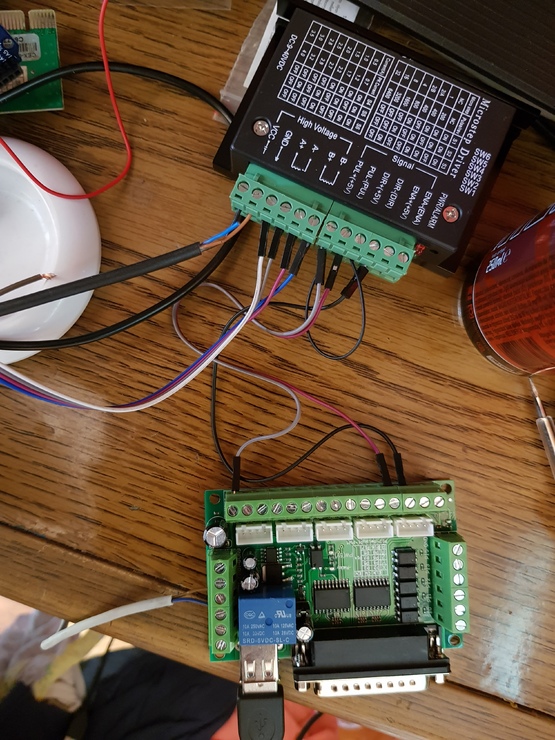

Sziasztok! Egy kis segítséget szeretnék kérni mert Akár hogy kötöm dolgokat nem akar össze jönni... mit nem kötök jó helyre? Kép csatolva
A motor jelenleg picit melegszik + lehet érezni hogy valamit csinálna mert nagyon picit lehet érezni... mach3 frissen telepített annyit csináltam hogy a lépes számot 2000 -ről vissza vettem 700 ra... előre is köszi :)

szerintem itt lehet a probléma

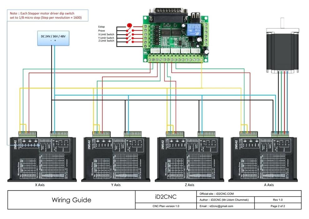

Itt egy kis segítség.
Dezső
Az enable egyelőre ne legyen bekötve. (lehet, hogy mach-ban nem jól van beállítva)

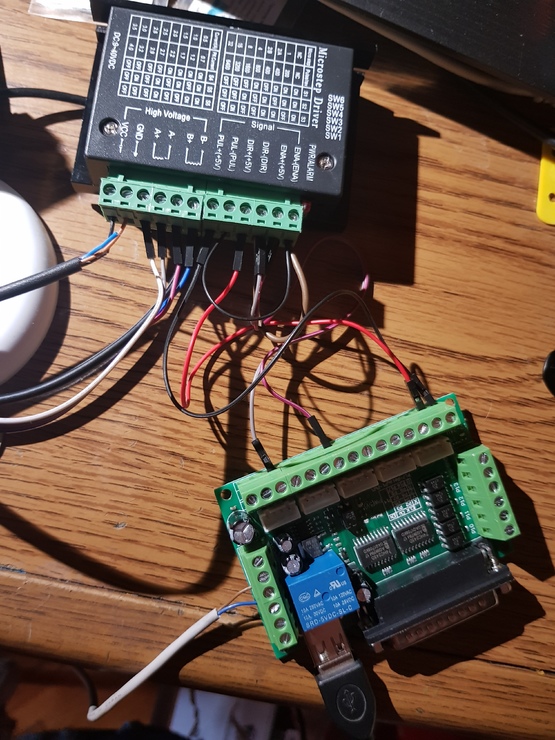

Köszönöm az eddigi segítséget, de igazából ez volt az 5. Bekötés amit próbáltam, de semmi... ha cnc shield v3 panelről vezetem ki akkor működik, de így nem. Jelenleg a kép alapján van... valamit ötlet még mit ronthattam el?
Akármit csinálsz, ha a Step jelet kézzel 5V-ot hozzáérintgetve lépked, már úgy, ahogy a Step bemenet kívánja persze akkor jó lenne csak nem kap jelet a számítógép felől pl. ilyen tesztet is tudsz csinálni, hogy egyáltalán a hardver megy e úgy, ha igen akkor utána lehet tovább keresgélni.
Mi a típusa ennek a drivernek?
Nem lehet, hogy a GND-t kell a Pulse/DIR(-)-ra és a 3-4-dik lábról pedig kapja a + impulzusokat? Mert sztem de.
