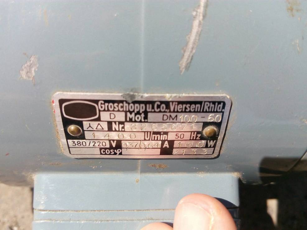

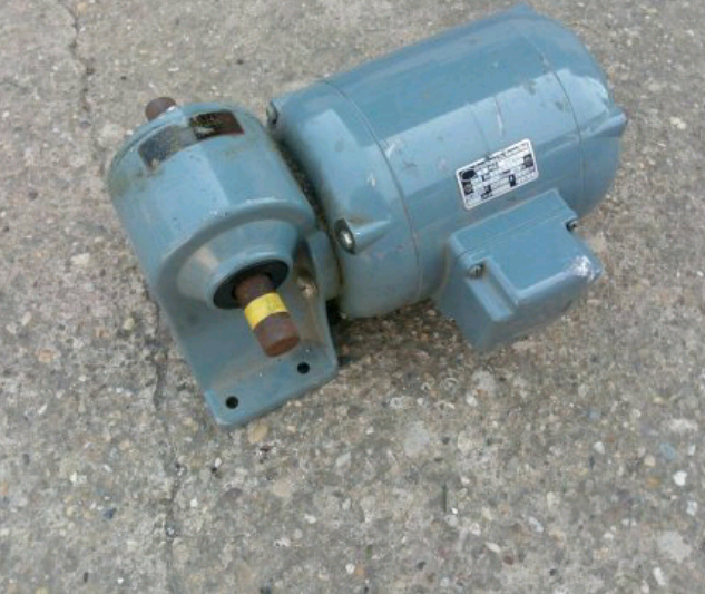

Sziasztok.
Valaki tudna segiteni hogy ennek a kis hajtóműbes vill motornak mennyi lehet a kimenő fordulata?
Az eladó nem tudja kipróbállni,más egyéb tábla meg nincs rajta.
És az a fekete mi a hajtóművön?
xg2w6ib9x
Le kell bontani a motort a hajtóműről és meg kell számolni hány bemenő fordulat kell egy kimenő fordulathoz. Így megkapod az áttétel arányát.A motor percenkénti fordulatszámát elosztod ezzel az áttétel számmal.
Pl. ha I=30  akkor a kimeneti fordulatszám 1400/30=46,6 1/perc.
Ezeken a képeken nem látszik, de még az is lehet, hogy a motor tengelyhez hozzá lehet férni a fenék lemeznél. Ez esetben még szét sem kell szedni.
Persze erre én is gondoltam de az eladó nem akarja szétbontani.
A hajtóművön az csak egy gyártói biléta.
Hetek mulva tudja elvinni kipróbálltatni,azt hiszem ezt ki kell várnom.
A gyártó oda firkanthatta volna a fordulatot.
Küldj neki egy 10 mikrós kondit meg bekötési rajzot ,hogy kösse be egy fázisra. Aztán számolja meg mennyit forog egy perc alatt.
