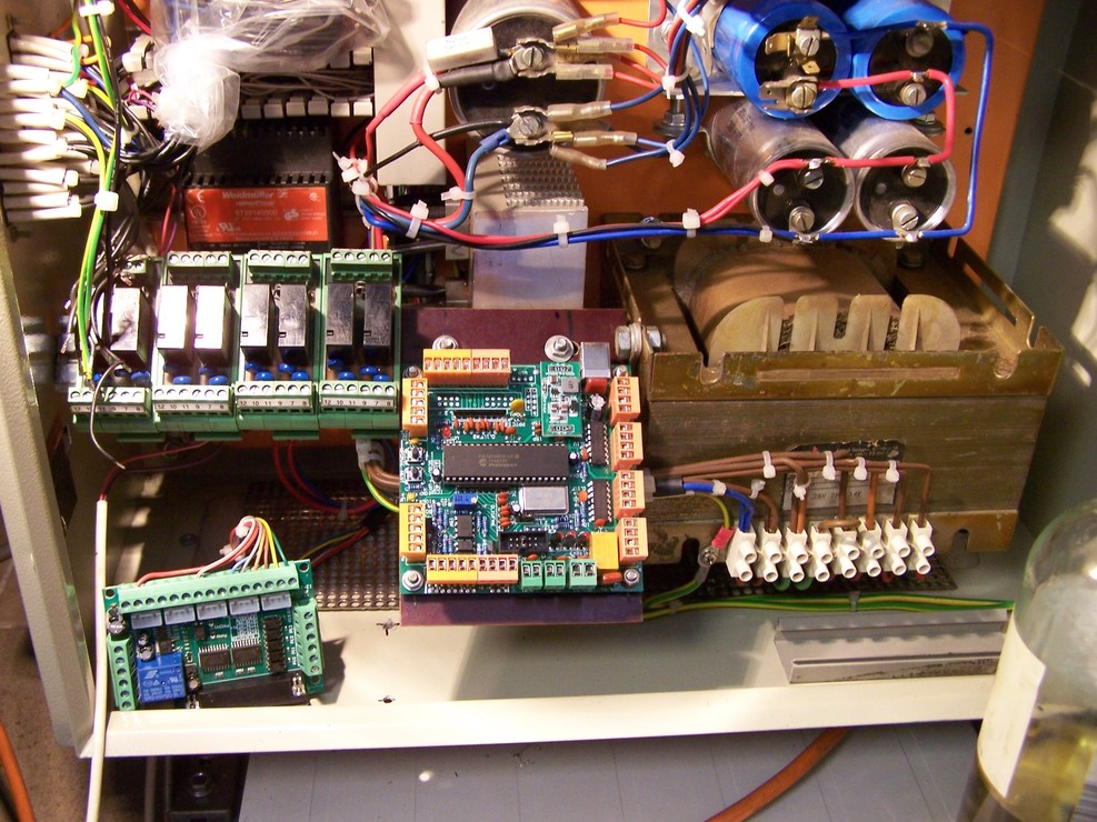

Megjött a plazmavágó cnc-mhez az MK1-es illesztő NO DE ! Elkezdtem beszerelni de valahogy a hálózati trafó mellé lett elhelyezve !!!! Jó ez így vagy nagyon béna megoldás ? Nem fogja zavarni a közvetlen mellette lévő trafó mágneses tere ?[#nemtudom]
fa4igtzhp
Próbáld ki, ha valami bezavar akkor azt nagyon hamar meg fogod látni. Pl USB kapcsolat elhal, uC megőrül és olyan helyre ugrik ahova nem kellene.
En a gepemnel USB lehalassal küzdöttem. Debugger szerint a uC futott rendesen, tehát nem volt reset meg ilyesmi. Kaptam sok tippet, hogy mit hogy kellene csinálni. Az első és legegyszerűbb az volt, hogy vegyek egy USB isolatort. Vettem egyet es segitett. Azota nem szakadozik a kapcsolat. Mondjuk ez nem segitett a zajt csokkenteni, szoval ennek meg egyszer neki kell mennem.

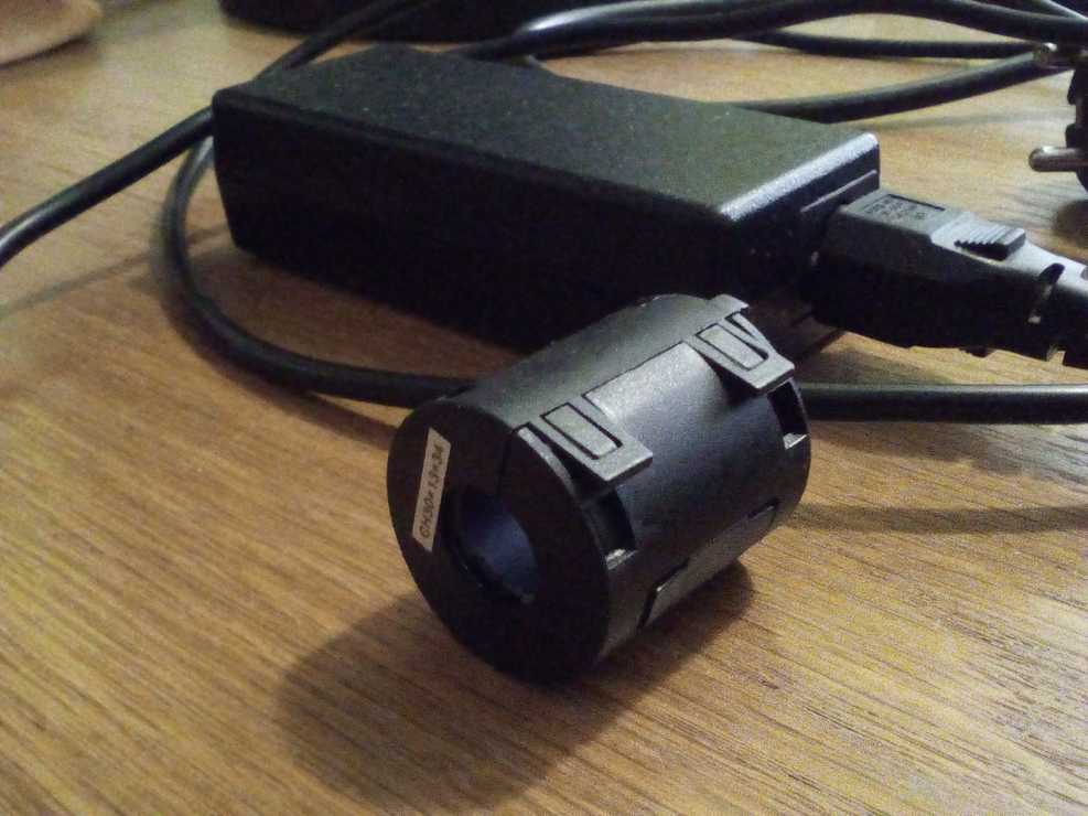

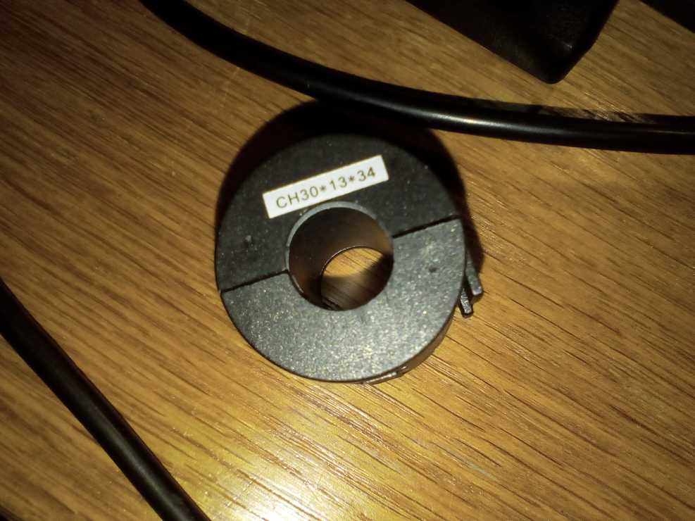

A zaj csökkentésére ez való (és nem is kell hozzá kábelt bontani (ha kell keress meg privátban nekem van eladó)

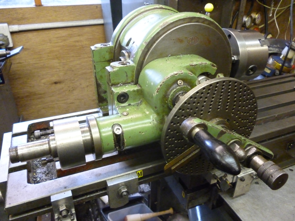

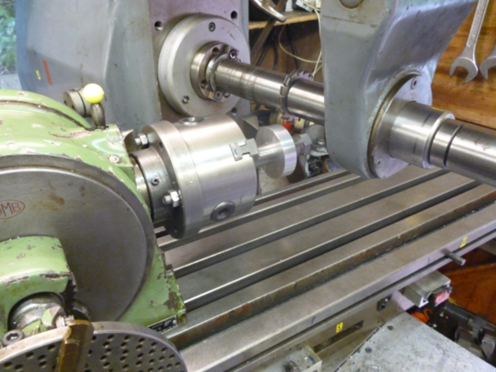

Lánckereket milyen marószerszámmal szokták készíteni?
Előre is köszi a választ!
2am4nwzib
Osztófej használata....
Tudom hogy elsőre furcsa lesz a válasz    : de lánckerékmaróval .
( ugyanúgy mint a hagyományos fogaskerékgyártásnál van a modulmaró ami egy fogtartományt ölel föl , van a lánckerékmaró ahol az osztás és a fogszámtartomány az adott )
