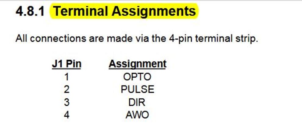

Segítség kellene az alábbi vezerlo bekötésben.  A vezérlő jobb oldalán van a 4 pólusú csati. A 2-3 a step és dir bemenet. Az 1-4 mi pontosan és hogyan kell bekotnom?
Köszönöm

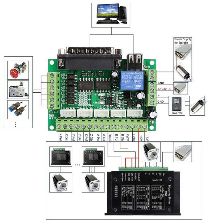

Ez megvan de valahogy mégsem világos a számomra.  Egy 5 tengelyes brakeout board-dal kotnem össze.

A 14-est az opto-ba és a gnd  az awo-ba kell menjen?

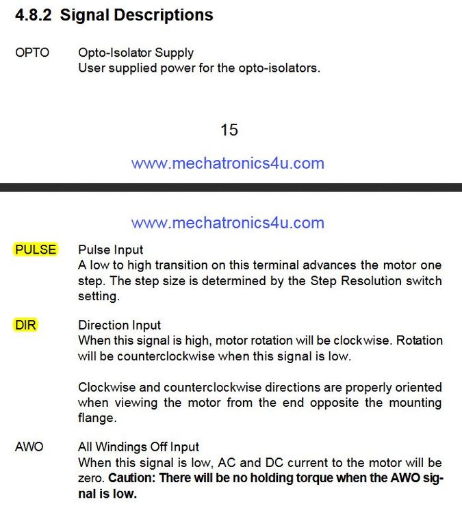

Azt is elolvastam de nekem nem vilagos. A kép alapján nem tudja valaki leírás egyszerűen hogy mit hova kössek?
Pl: 14=A  15=B

1 pin: OPTO az optocsatolók tápfeszültsége, gyaníthatóan 5V
4 pin: AWO minden kimenet lekapcsolása vagyis eneble bemenet.

Akkor az 1-esbe megy a levalasztorol a pc5v,
a 4-esbe meg az enable?
