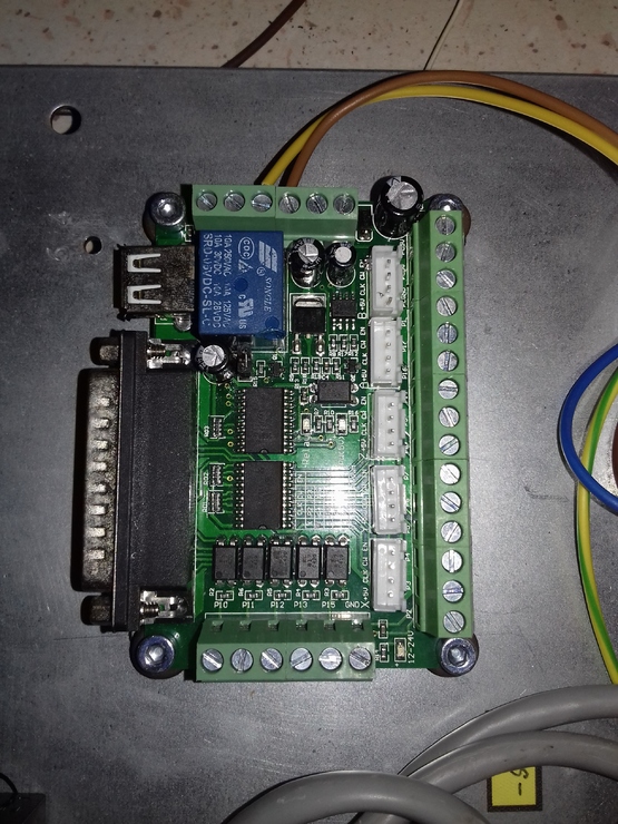

Az már szerintem több mint elég. Esetleg próbáld meg ha tehet, másik vezérlővel. Úgy hallottam ezekkel a DM vezérlőkkel nem szokott gond lenni.

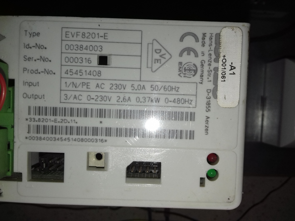

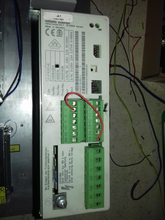

Az alábbi bekötésben kellene a segítség. A képeken látható eszközöket kellene megfelelően bekabelezni. Tud segíteni valaki?
Pali79
Gondolom a középső kép egy frekiváltó. Kellene pontos típus, mert így nem fog menni.

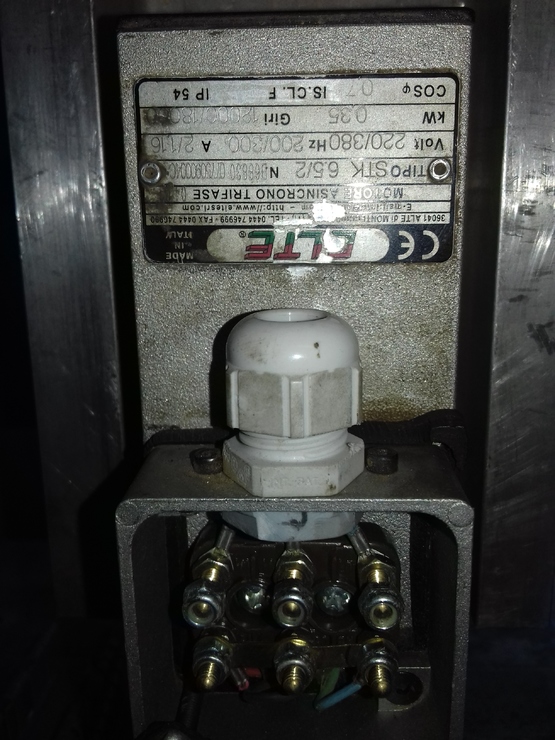

Egy kis segítség kellene egy dahlander motor bekötéséhez!
Kisípoltam a gyárilag feliratozott vezetékeket:
2W1 - 2U1 - 2V1
1W1 - 1W2
1U1 - 1U2
1V1 - 1V2
Hogy kell ezeket kapcsolni a két fordulatszámhoz?
A neten találtam rajzokat de nem tudom eldönteni pontosan hogy ebből csillag vagy delta kapcsolás lesz.
Köszi!

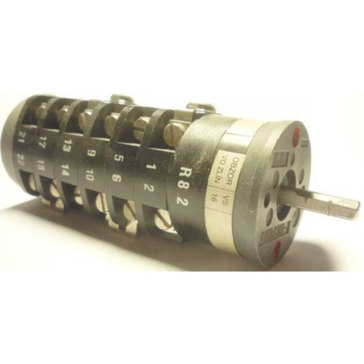

A fix bekötéshez itt találsz útmutatót.
Ha át is szeretnéd kapcsolni a fordulatot akkor egy relatív bonyolult, direkt ilyen célra készült kapcsolóra lesz szükséged, vagy pedig 3 db mágneskapcsolóra.
Melyiket válasszam a felső állandó nyomaték, vagy az alsó négyzetes nyomatékot?
Van egy ilyen kapcsolóm.
Azt már kiválasztotta anno a motor tekercselője,- rá van rajzolva a motor adattáblájára- Neked csak be kell kötni.
Viccelsz?
Én a múltkor a saját kapcsolómat ami itt volt előttem fél óráig méregettem mire rájöttem hogy kell bekötni.
