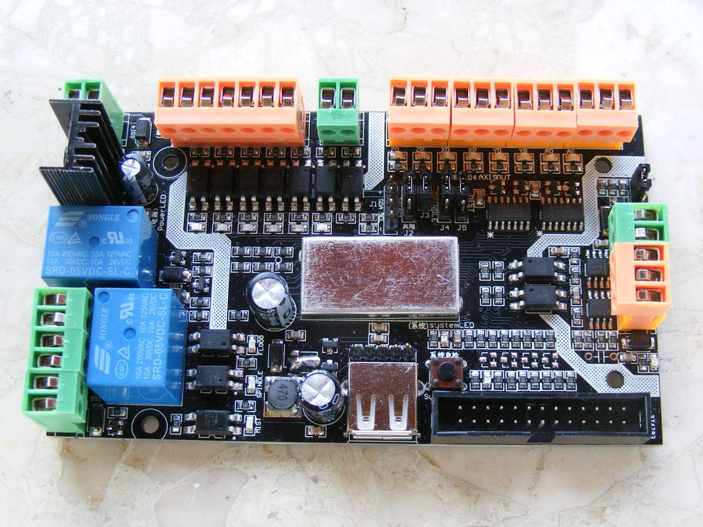

Halihó !
Van itt egy USB CNC vezérlő kártya.
Az lenne a kérdésem, hogy használ-e valaki ilyet, illetőleg van-e valakinek bármilyen információja erről a kártyáról
Előre is köszi a segítséget.
Ha jól látom ez a Kínai MK1 változat.
Ennek a kártyának a koppintása.
MK1
xg2w6ib9x
MK1 néven küldték, de külsőre nem is hasonlít arra, ami az oldalon volt. Se driver, se doksi, az XP alapból nem ismeri fel.
Más eladóknál MDK1 néven hivatkoznak rá.
Próbáld meg letölteni az USBCNC progit guliver linkjéről, elvileg az fel kéne, hogy ismerje.
Vagy esetleg nem adtak hozzá lemezt, progival, okossággal?
Nekem egyébként MK1 kínai klón van, de az nem pont így néz ki.

Sziasztok !
Köszi neked is meg Gulivernek is az infókat .
Sajnos nem kültek hozzá semmit, csak egy USB kábelt.
Viszont úgy néz ki, hogy a Planet CNC oldalon talált drivert elfogadja.
A kínainak sem került volna semmibe a produkt infók mellé  beilleszteni a driver linkjét.
Köszi még egyszer, ezzel már valószínűleg tovább tudok lépni.
[#worship][#wave]
Ha esetleg nem sikerül elindítani írj, lehet tudok valami okosságot, de ne várj tőle csodát vagyis a vezérlőtől!
""Nekem egyébként MK1 kínai klón van, de az nem pont így néz ki.""
Szerintem csak a panel más és semmi több!

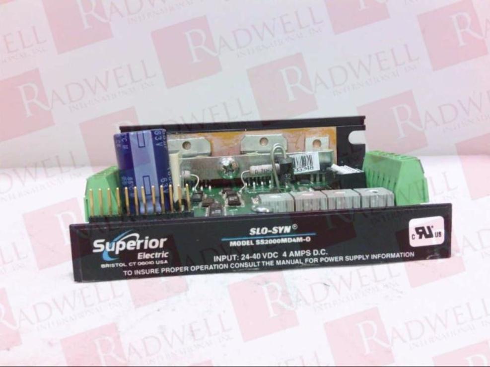

Keresek valakit aki egyszerűen el tudja mondani hogy a képen látható vezérlőt hogyan kell bekötni.
Mindkét csatlakozó és a mikrokapcsolok beállítási lehetőségek kellenének.
Köszönöm

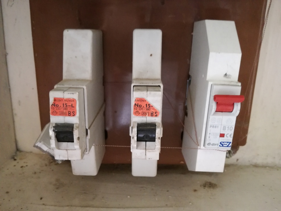

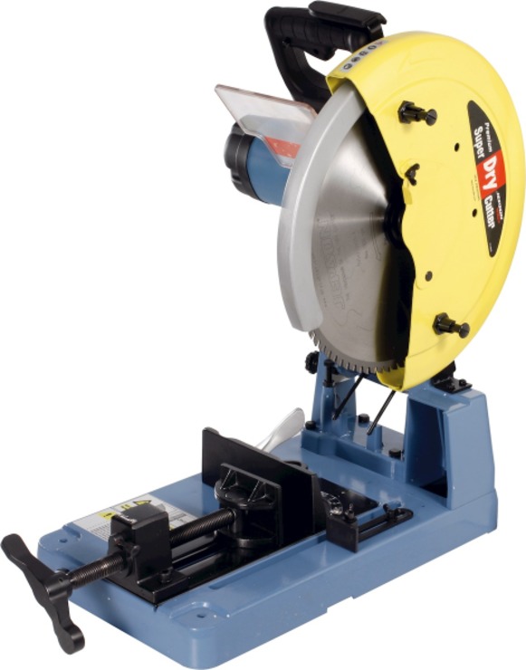

Egy kis segítséget szeretnék kérni tőletek.
Van egy gépem amit karácsony előtt kaptam, de nem bírja a villamos rendszerem :( a megszakítót azonnal lecsapja, ha megpróbálom elindítani...
A gép 220-as és jelenleg régi 15-s megszakítóim vannak.
Olvastam valahol valami lágyindítóról amivel lehet az ilyen helyzeten segíteni, de fogalmam sincs hogy mit keressek a neten, vagy a boltokban...
Ha lehet ne azt írjátok, hogy bővítsek áramot mert arra jelenleg nincs keret :(
Köszi :)
Próbáld ki egy kínai 20-30 m-es hosszabbítón keresztül, sokszor már az is elég.
ecp4rs0md
Ezek a kismegszakítók 10-esek???!!!!!
besétálsz az E.ON ügyfélszolgálatára és a gépeidre hivatkozva igényled a "C" tipusú kismegszakítókat.
Ha rendben van a hálózatod, akkor gond nélkül és ingyenesen kicserélik a jelenlegieket.
Bár én a 3x10A-t még így is keveslem.
kr5jsbkft
Ahaa akkor itt van a kutya elásva :/
nem tudtam mit kell ezeken nézni, azt hittem hogy 15-ös megszakítók vannak benn :)
Az e-on-os cécón kívül létezik más alternatíva, vagy az az egyetlen megoldás?
