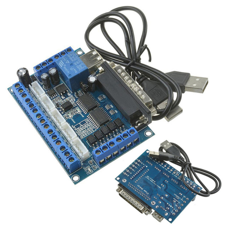

Helló!   Hobbi cnc marót építek. A mechanikus részekbe otthon vagyok csak az elektronikába szorulok segitségre. Egy lapropról szeretném vezérelni a gépet Mach 3 programmal. A kérdésem az hogy milyen kábellel kell összekötnöm a gépemet az illesztő kártyával ugyanis a laptopon nincs nyomtatóport csak usb. Válaszukat előre is köszönöm. Tisztelettel: Magyar Gáspár

Az első képen látható 5 tengelyes illesztő LPT portos, az USB csupán tápfeszültséget biztosítja!

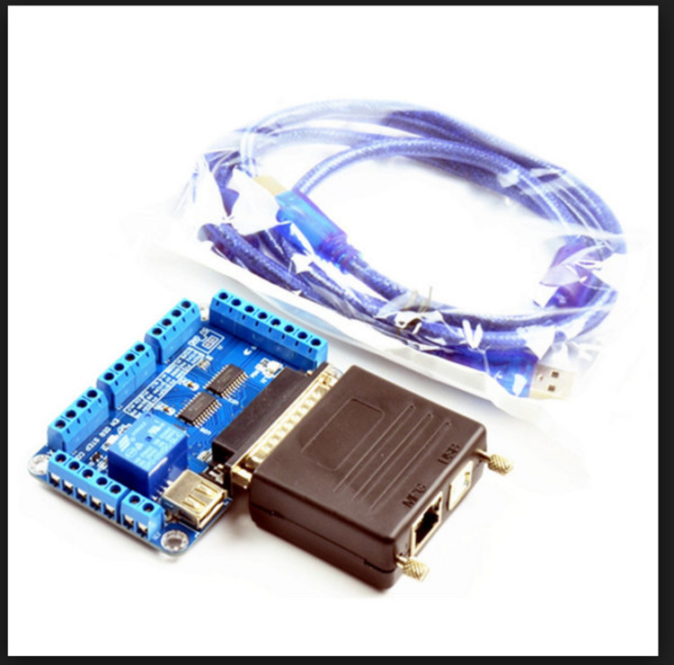

Vegyél ilyet, ez az USB-s vezérlő és nincs másra szükséged. Van rajta optikai leválasztás is. Nekem van, és kb. kétszeres sebességeket tudtam elérni ezzel lépésvesztés nélkül, mint nyomtatóporton keresztül.
