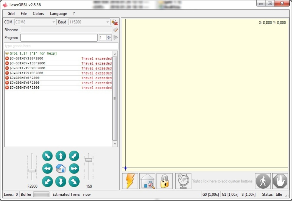

Hozzáértők segítségét kérem, mivel továbbra sem tudom beállítani az alábbi konfigurációt:
Ardunio Uno + CNC Shield 3.0 + grbl 1.1 + LaserGRBL 2.8.36
A következő problémáim vannak:
$130, $131, paraméterezésével lehetne beállítani az X, Y maximális elmozdulását (munka elmozdulásokat) beállítani. Ezt sehogy sem akarja figyelembe venni, mindig túlfut rajta.
Be akarok állítani a két  tengelyre (X, Y) a Home végállás kapcsolókat.
$20   Soft limits enable   0
$21   Hard limits enable   1
$22   Homing cycle enable   0
felállásnál, ha az egyik végállás kapcsoló zár, akkor leállítja a motorokat, függetlenül attól, hogy még csak az egyik érte el a végállást.
Ha ezt a három beállítást variálom, akkor még rosszabb a helyzet.

Szerintem a $20 Softlimitet be kellene kapcsolni.
A tengelyeid jó irányba mennek, nincs véletlenül "kifordítva" a koordináta rendszer? Hogy az irány látszólag jó, de a motorok is fordítva forognak és a kapcsoók sem a minimum ponton vannak? Talán CoreXY-nél már belefutottál ilyenbe..
Na, most hogy leírtam, be is ugrott valami, hogy a $23 - Homing dir invert, mask -ot kell birizgálni, mert alapból a pozitív irány felé homolna.
Ha nálad - mint általában - a minusz irány felé vannak a kapcoslók, akkor itt invertálni kell a megfelelő tengelyek bitjeit.

$20   Soft limits enable   1
$21   Hard limits enable   0
$22   Homing cycle enable   1
Ebben a felállásban meg sem mozdul a rendszer, csak ezt írja ki:
"travel exceeded"
Pali79
A GRBL milyen koordinátákat ír aközben, amikor ezt a hibát írja?
Devecz Miklós
Addig variáltam, hogy már a GRBL 1.1 adatait sem tölti be a LaserGRBl-be. [#falbav][#falbav]
Devecz Miklós
Ilyen paraméterek mellett:
$0   Step pulse time             10 microseconds
$1   Step idle delay            25 milliseconds
$2   Step pulse invert           0  mask
$3   Step direction invert           0  mask
$4   Invert step enable pin      0   boolean
$5   Invert limit pins           0   boolean
$6   Invert probe pin           0   boolean
$10   Status report options       1   mask
$11   Junction deviation           0,010 millimeters
$12   Arc tolerance              0,002 millimeters
$13   Report in inches           0   boolean
$20   Soft limits enable           1   boolean
$21   Hard limits enable           0   boolean
$22   Homing cycle enable           1   boolean
$23   Homing direction invert           0   mask
$24   Homing locate feed rate           25,000   mm/min
$25   Homing search seek rate           500,000   mm/min
$26   Homing switch debounce delay   250   milliseconds
$27   Homing switch pull-off distance   1,000 millimeters
$30   Maximum spindle speed           1000   RPM
$31   Minimum spindle speed           0   RPM
$32   Laser-mode enable           0   boolean
$100   X-axis travel resolution   80,000   step/mm
$101   Y-axis travel resolution   80,000   step/mm
$102   Z-axis travel resolution   80,000   step/mm
$110   X-axis maximum rate           8000,000 mm/min
$111   Y-axis maximum rate           8000,000 mm/min
$112   Z-axis maximum rate           8000,000 mm/min
$120   X-axis acceleration           10,000   mm/sec^2
$121   Y-axis acceleration           10,000   mm/sec^2
$122   Z-axis acceleration           10,000   mm/sec^2
$130   X-axis maximum travel           390,000 mm
$131   Y-axis maximum travel           400,000   mm
$132   Z-axis maximum travel           0,000   mm
