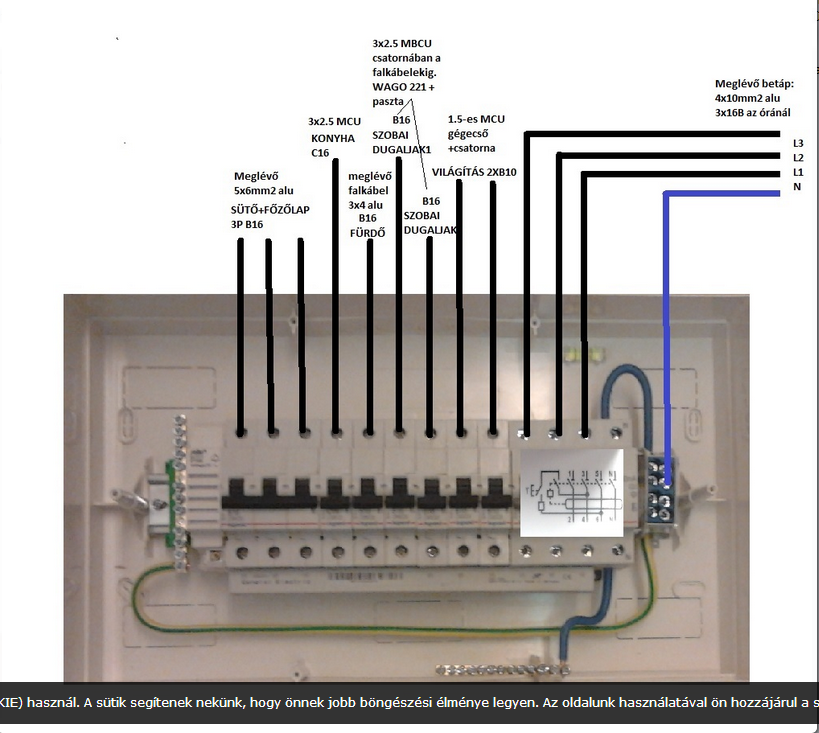

A FI relének mindegy , hogy hogyan kötöm be ?
simarex
A tesztgombnak működnie kell.A fi relén rajta a rajz.
A bekötést már megcsináltam ugyan de a vezetékek miatt én "fejjel lefelé" tettem a c sínre a relét . Aztán most este meg nézegettem a neten a Fi reléket és ezt a két ellentmondásos fényképet találtam - az első képen a felső sorba kötik a bemeneti fázisokat a második képen pedig az alsó sorba .
Ha nincs irány mutató számozás a készüléken, akkor kötheted így is, úgy is.
Az "N" kapocs, mindig jelölve van.
Keresztbe ne kössél.:)

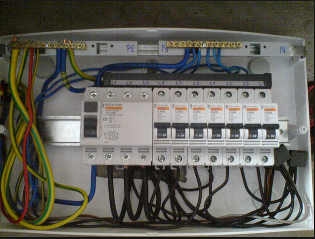

" én "fejjel lefelé" tettem a c sínre a relét"
Erről, eszembe jut egy ipari környezetben szerelt, doboz szerű(nem maszkos) kiselosztó.
Abban láttam fejtetőn szerelt AVK-t.
Roppant leleményes volt az iparos, aki készítette a kiselosztót.
A fejtetőn szerelt ÁVK billentyűje át van fúrva.
Lent, a doboz feneke, szintén át van fúrva.
Az ÁVK billentyű furatába kötött zsinór, kilóg a doboz alján a lyukon.
A zsinór végére, gombszerű műanyag golyó kötve.
(mint, egy éjjeli lámpa húzókapcsolója)
Ha legközelebb arra járok, csinálok fotókat az elmés megoldásról.[#nevetes1]
Na most erről beugrott szólt a szomszéd ,hiába nyomják fel az automatát ,nem tudnak hegeszteni .
Nézem ,nézem ,lenyomtam . Na most próbáld !
Hát fejtetőre állítva szerelték fel :)
Nyilván, Te láttál/olvastál rajta számokat...betűket!:)
Valószínű, hogy a szomszédod is láthatta, csak...nem tudott velük mit kezdeni.[#nemtudom]

Kitapogattam mint a vakok !
Más érzés kikapcsolni ,vagy bekapcsolni :)
Ez a problémám , hogy nyíl nincs rajta így bizonytalan vagyok a bekötés miatt .Akkor ezek szerint az első képen látható a helyes bekötés ?
Igen, így a helyes.
Egy apróság...
Én, a kisautomaták sorolását, a nagyobb áramértékűekkel kezdeném.
A sín, vagy a sor végére hagynám a tízeseket/hatosokat.(ha vannak)
Pár szabály még, hogy ne legyen egyszerű. (Azt nem tudom, hogy írott, vagy íratlan.)
A betáplálás mindég a készülék alján van és lehetőleg ball oldalt. Tehát ha az avk az egész sort védi, akkor annak ball oldalt van a helye, nem a sor végén és az alsó oldala a betáp.
Ennél fogva az avk-t sorolósínnel nem lehet az automata sorhoz bekötni, mert az avk felső oldaláról kell az automatasor alsó oldalához húzni a vezetéket.
A kismegszakítóknak ugyancsak az alja a betáp és a teteje a fogyasztók felőli oldal.
És igen, a nagyobb névleges áramú kismegszakítók vannak az avk mellett, tehát ball oldalt, a kisebbek meg jobbra.
