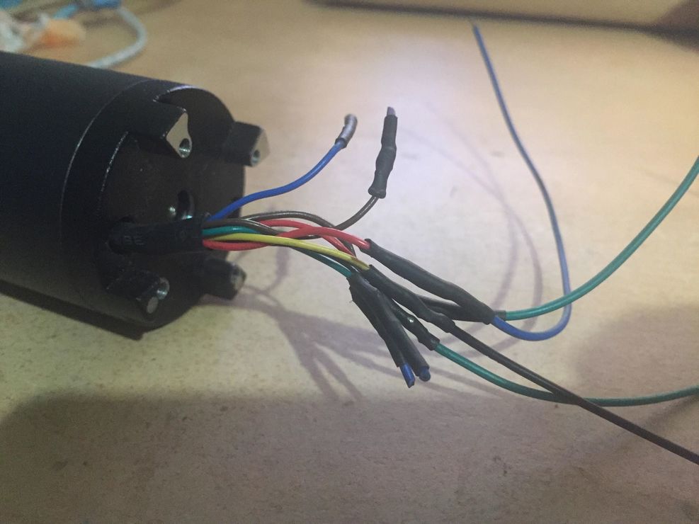

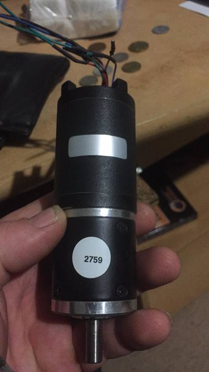

hello! honnan tudom megállapítani, ha van egy bldc motorom, hogy a 8 szálból melyik az a három amire az áramot kell kötni ? a motoron semmi adattábla nincs.

A BLDC motor általában 3 fázisú.
 Ez azt jelenti, hogy a 3 tekercsnek 6 kivezetése van.
Ezt szokták csillagba vagy deltába kötni, ilyenkor 3 kivezetés marad.
 Én először megmérném ellenállásmérővel, hogy melyik vezeték tartozik össze.

8 vezeték BLDC-ként nagyon gyanús. És a Hall vezetékei? Ellenállásmérés talán segít. A tekercsek mindkét végét nem szokták kihozni, belül elkötik általában csillagban.
J-Steel
Ha hall lenne benne, akkor
3 vezeték a motorhoz
2+3 vezeték a hall jeladókoz, ahol 2 a táp és a 0V
Mindösszesen tehát 8, valóban stimmel.
A motor 3 vezetéke kisohmos, 10 ohm alatt van.
A hall jeladót nem tudom, hogyan lehet kimérni.
J-Steel
Nézem a képet.
Ugye keresünk ilyet, hogy 3 + 2 + 3
2db piros
2db fekete
kék
zöld
sárga
A színválasztás sem szerencsés.
