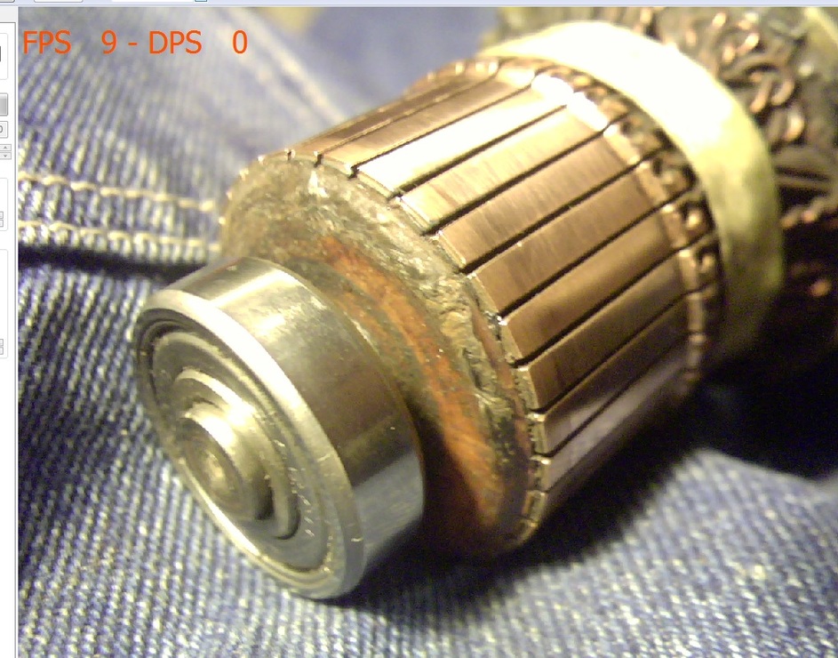

Egy kismosatást zsírozást lehet meghálálná, nincs megfordulva  a házban a felülete épnek látszik. Nem is kottyan tengelyre merőlegesen.
A kommutátor közeit mivel célszerű kitisztogatni ?
Mika kaparóval !
De ha leköszörülöd egy kézi fűrészlap oldalát ,az is megteszi .
