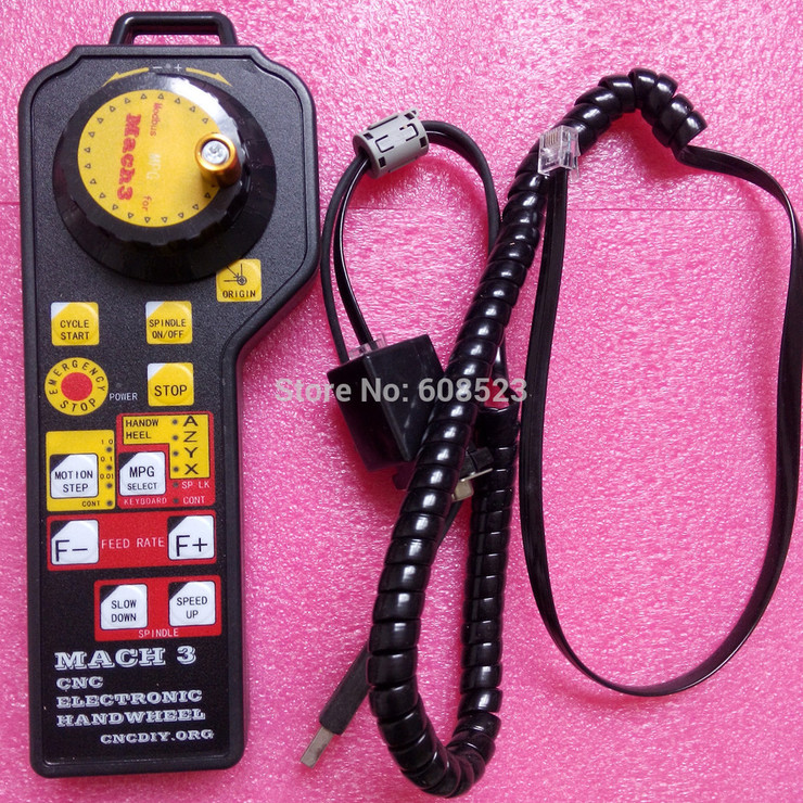

Sziasztok! Esetleg tudna valaki segíteni, hogy is kell ezt beállítani a madh3-ba. Köszönöm!
