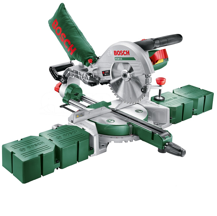

Vettem egy Bosch asztali fa leszabó körfűrészt (kép lent).  7-es lassító áttéttel hajta a motor a tárcsát, kb 5000RPM fordulatszámot mértem a vágótárcsán üresjáratban. A motor tehát  5000*7 = 35.000 RPM-mel forgott. Ezen a sebességen a tengely két végén lévő görgős csapágyak ellenállása már annyira nagy, hogy a rendelkezésre álló feszültség nem tud több gyorsítási munkát végezni, a fordulatszám beáll.
 A következő kisérletet végeztem ezután otthon:
 Triakos 230V-os teljesítményszabályzóval potméterrel szabályoztam a bemenő jelet.
 A szabályzó után diódahíddal egyenirányítottam, és azt kapcsoltam rá a körfűrészre (kiiktattam a lágyindítót). A fordulatszám max állásban ugyanannyi maradt. Ez bizonyítja, hogy lüktető egyenárammal is ugyanolyan feltételekkel működik.

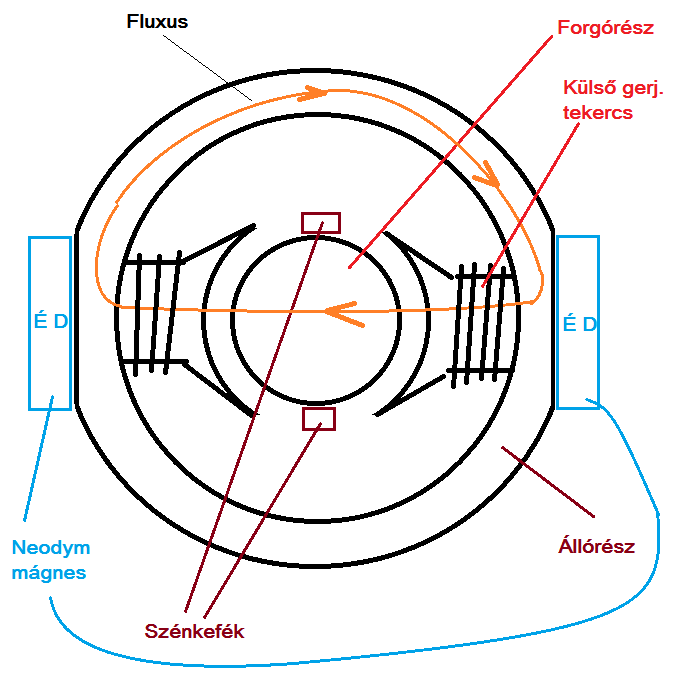

Ekkor kibontottam a műanyag házat, és két nagy neodyum mágnest tapasztottam rá (móriczkarajz lent), hogy előmágnesezze az állórész két pólusát. Az eredmény az lett, hogy picit kb 2% csökkent a fordulatszám.
 Előnyösebb lett volna valahol bemarni az állórész elektroacéljáb és úgy beilleszteni a mágneseket, akkor biztosan erősebb lett volna a fordulatszám csökkenés, de aztán idő és kedv hiányában abbahagytam a kísérletezést.

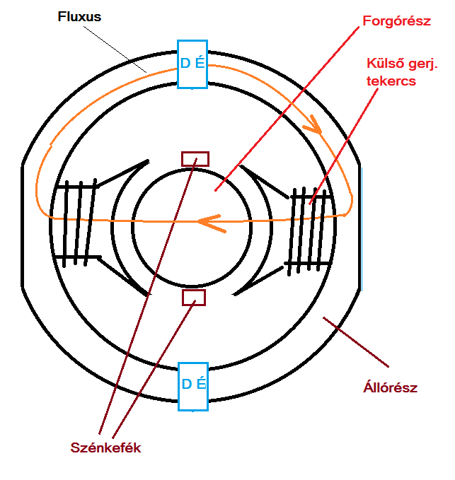

Este 5 után biztosan megjelennek majd a hozzászólók nagy számban. Hogy előre elkerüljük a vitát, a korábbi hozzászólásomban a mágnest azért oda tettem, mert nem akartam szétvágni az állórészt. A helyes az lett volna, ha a mágnest így teszem (l. csatolmány)
 Ehhez viszont vissza nem fordítható átalakítást kellett volna csinálni, amit nem akartam, mert egy tesztért nem érte volna meg.
 A mágnes oldalsó jelenléte is hozott létre olyan parányi fluxusnövekedést, ami bebizonyította, hogy a külső gerjesztés növelése (mezőerősítés) valóban csökkenti a fordulatszámot, ha a betáp feszültsége változatlan.
