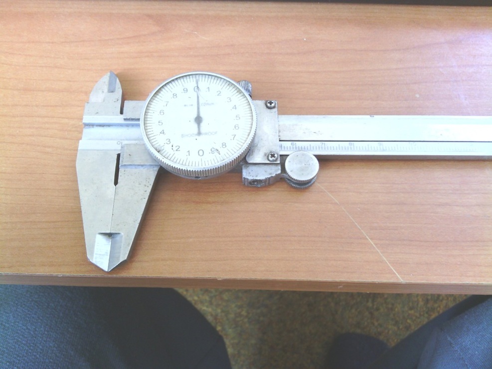

Órás tolómérőmön a mutató hozzáér a számlaphoz és magával viszi a számlap nullázáskor a mutatót. Hogyan lehet levenni a fedelet, hogy megigazítsam őket?

Nem írt senki így megírom a saját tippem: Három kialakítást láttam eddig. Mindhárom esetben az üveg a forgatható gyűrűvel együtt jön le. A gyűrűt rögzítheti egy rugógyűrű, de láttam menetes és oldalról hernyócsavarral biztosított megoldást, de legtöbb esetben a karórákhoz hasonlóan csak szimplán rá van pattintva az üveg foglalata a szerkezetre.

Köszönöm. Talán ez hernyócsavaros lesz, mert az óra házán van egy kis furat.
