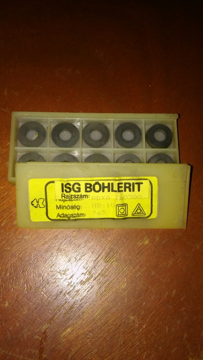

Sziasztok, - mivel nem találtam megfelelő topikot - ha segítenétek a beazonosításban/árazásban, akkor lenne ilyen lapkám pár doboznyi..
Köszönöm
