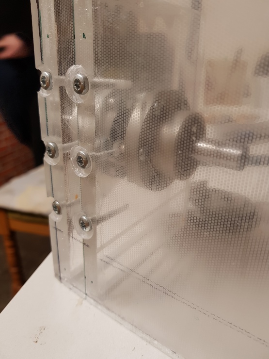

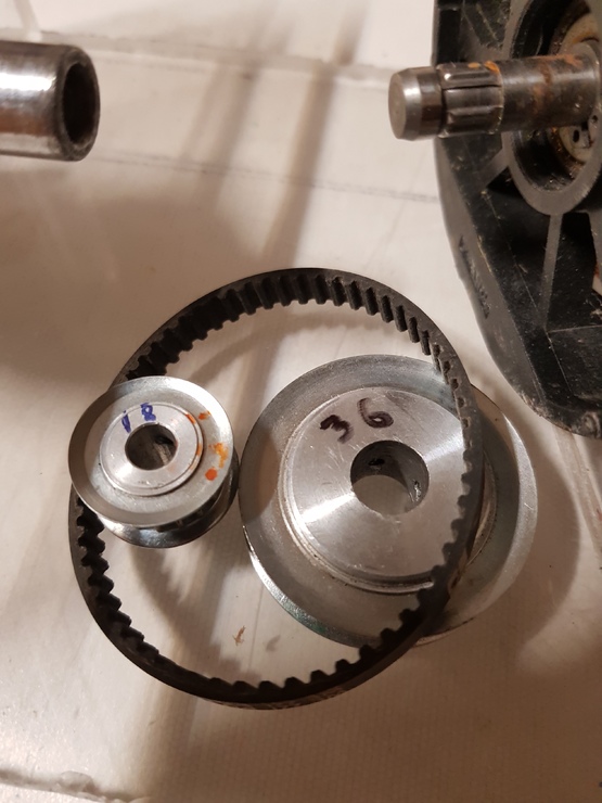

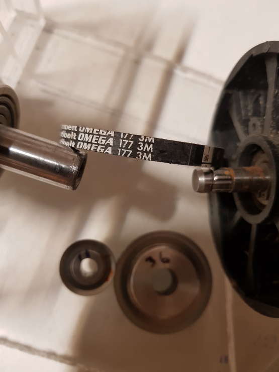

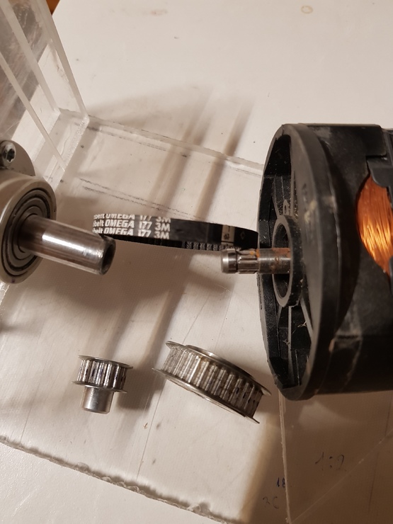

Sziasztok visszatértem.
Találtam egy megoldást az áttétre.
Ez felezi a fordulatot erre rászabályzok egy fordulatszám szabival.
Jó ez a szíj? Erre a célra?

Magas fordulatra (gömbszij) megoldás szoktak használni ?![#wilting][#fejvakaras]

Hát ez a szíj elég keménynek néz ki. Nagyon kis fogosztású (<=2mm) kell nagy fordulatra, hogy minél lágyabb, hajlékonyabb legyen a szíj. Különben lefogja a motort :)
