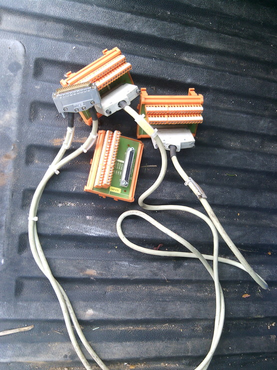

Beárazásban kérnék segítséget ill. hogy egyáltalán használ-e ilyent valaki, ha valakit netán még érdekel is akkor kérem jelezze pü-ben. Pontos megnevezésére is kíváncsi lennék.
Kábel kifejtő vagy kibontó.
Kb 1000/ db-ért vettem nemrég hasonlót használtan.
ecp4rs0md
Az jó, akkor mégis ér valamit. 4 ezer a kábellel együtt az reális lehet? A kábel 25*0,14 árnyékolt, a csatlakozóknak 40 lába van, kivéve a közöset a kábel másik végén ott több.
