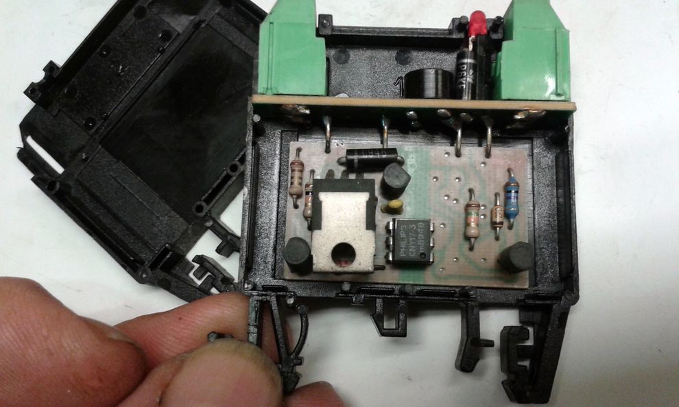

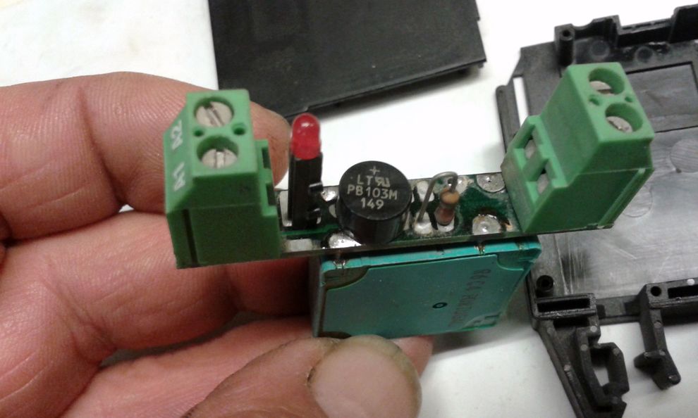

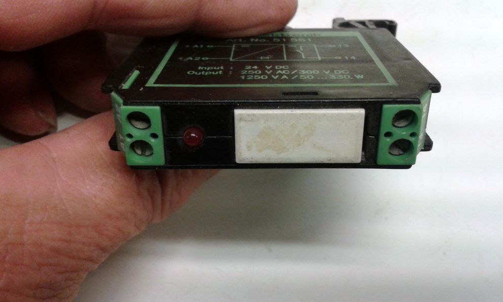

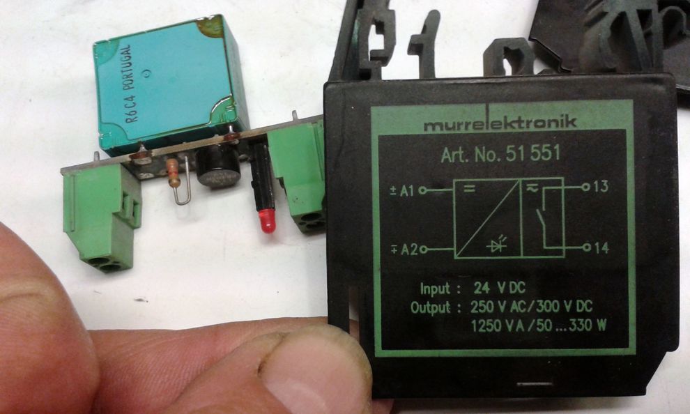

Segítsen valaki beazonosítani ezt a régi, Murrelektronik eszközt.
A fekete műanyag tokozásán semmi adat nincs.
Gondolom, az évek folyamán lekopott róla a szép zöld logó,és minden más, ami alapján be tudnám azonosítani.
A netet böngészve, csak tippem van a típusra.
Talán, ez lehet az?  MURR-50040 .pdf

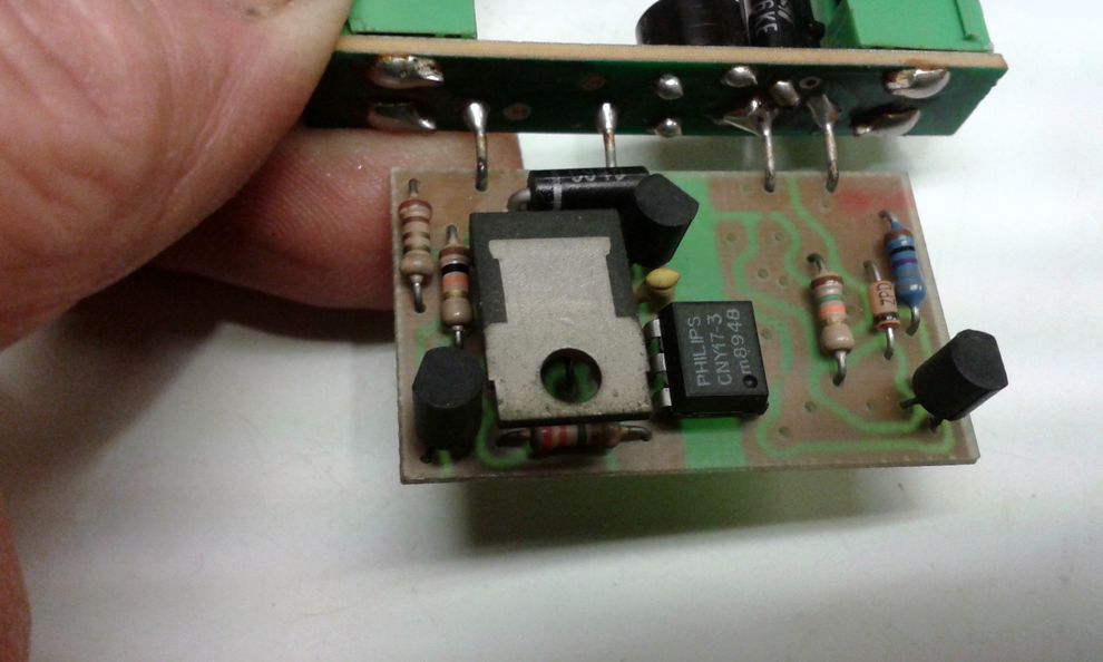

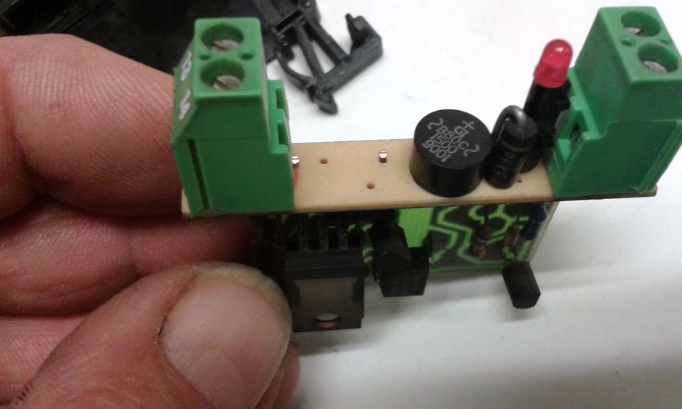

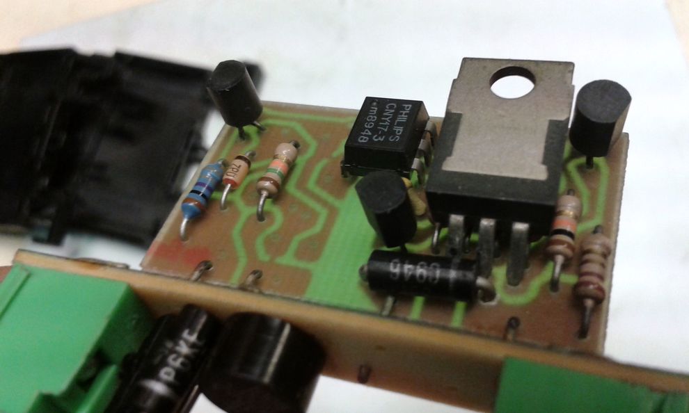

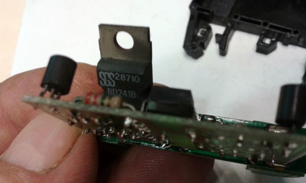

Ez van a fekete tokban.(képek)
Jahh, ha valakinél "kallódna" a "bontott cuccok" nevű fiók mélyén...négy működő darabra lenne szükségem ebből a típusból.
Az alkatrészeket nézve, a szétszedett eszköz funkcionálisan egyező lehet a .Pdf-ben lévővel.
De ilyet úgy néz ki, hogy rajtad kívül még senki sem bontott szét publikáltan a nagy világháló mindenségben.
Annyira nem vagyok járatos az elektronikában, hogy egyértelműen merném mondani a .pdf szerinti típus azonosságot.:(
A másik, jelfogós változatából, van vagy....db. a fiókomban.:)
Azokról a szitázott "azonosító" sincs lekopva, tökéletesen olvasható mindegyik.[#falbav]
De hát, most...nem azok kellenek!
Erről, találsz "boncolós" képeket a "nagy világháló mindenségben"?[#nemtudom][#wave]

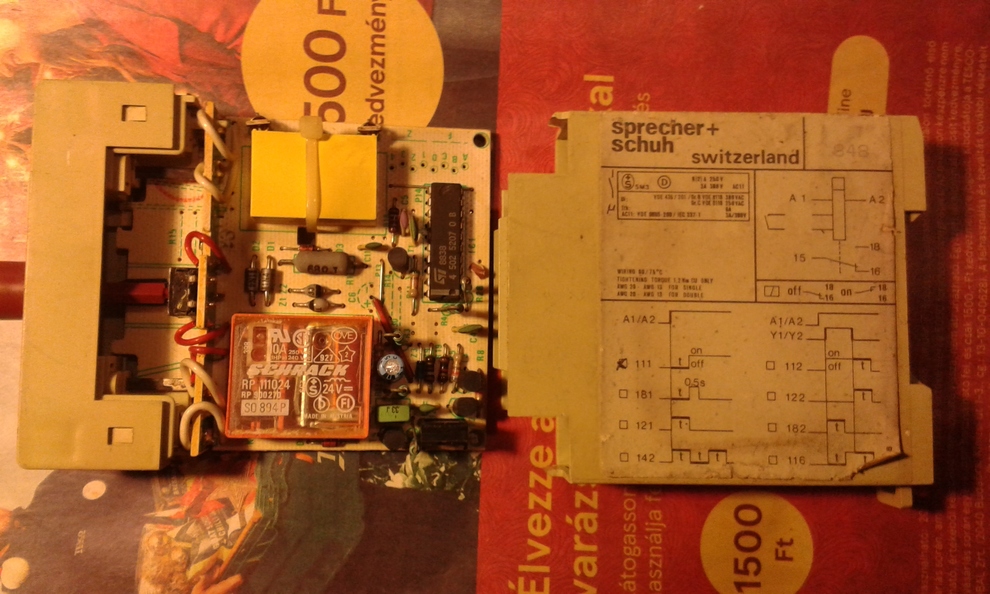

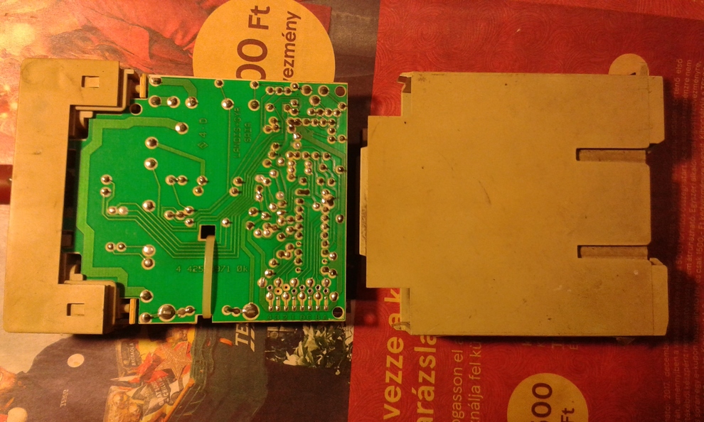

Ezzel vajon mit lehet kezdeni egy ilyet bontottam én meg szét pár napja:
hostya

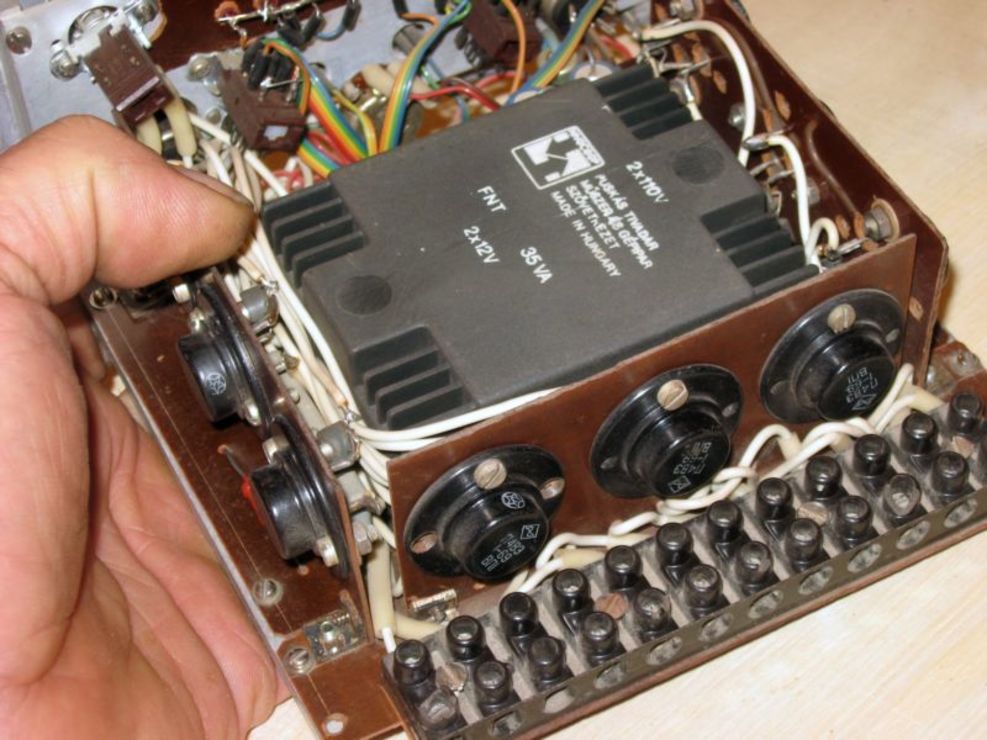

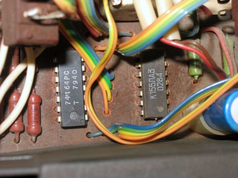

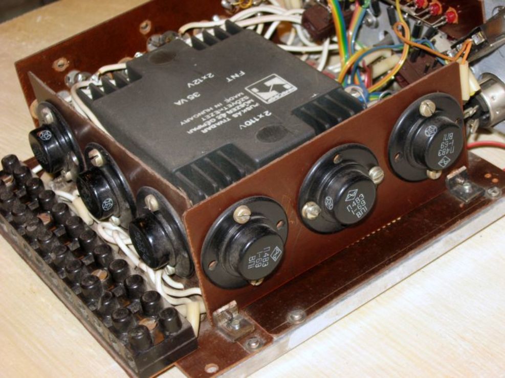

Egyik, elektronikai "remekem" a '70-es évekből...[#nevetes1]
Szép fekete, bakelit sorkapcsokkal, a szintén bakelit alaplapon.
(a mai napig működőképes)
A "drótos nyák" hátuljáról is van kép, de azt...nem mutatnám meg ekkora nyilvánosság előtt![#nevetes1]
(nehogy Gyuri megtalálja a kompromittáló fotókat a "nagy világháló mindenségben".[#vigyor2]

Az első tippem : időrelé  (a régi NDK-ból)
