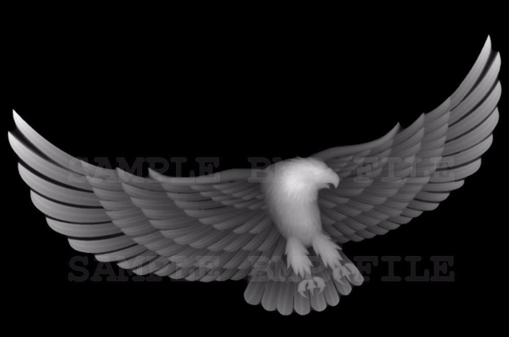

Sziasztok! Szeretnék érdeklődni, hogy van e arra mód esetleg, hogy egy egyszerű fotóból normális reliefet tudjak készíteni. Nem arra gondolok, amit az artcam generál például, mert ott gondom van a színtónusokkal. Olyan képet hogyan tudnék csinálni, mint amit mellékeltem? [#vigyor4]
Megrajzolod 3D-ben és elmented szürkeárnyalatos .BMP fájlba.

De egy egyszerű fotóból lenne rá szükségem, mittudom én, családi fotó, vagy ilyesmi.

Hát igen.
Ehhez kell az ügyesség, a youtubon sok oktató videót lehet róla találni.
Igazából szerintem kell hozzá egy kis művészi érzék.
Nekem sajnos nincs, ennek itt a fórumon Íjász kolléga a nagymestere.
Vagy elmész majd egy hatvani Artcam tanfolyamra.

Tehát halott ügy. Reménykedtem, hogy van valami program hozzá[#rinya]
Ehhez az kell, hogy a program felismerje, hogy a képen mi van , milyen tárgyak, a tárgyaknak a részei térben hogyan helyezkednek el, ha mindezt felismerte, utána művészileg kiötli, hogy mit helyezzen előre a térben, hogy a kompozíció jól nézzen ki majd élőben kimarva, és mindezek utána generáljon egy g kódot.

Egy ilyen képből mivel is lehet kódot generálni ? Illetve STL-be konvertálni, amiből a CAM program generál kódot.
Szerintem ARTCAM tudja..de nem vagyok szakértő..
Hirtelen beírtam és a "g code from grayscale" -ra ad pár találatot, Linuxra találtam legalábbis rögtön, pl.
Úgyis azon akarom futtatni is LinuxCNC-vel úgyhogy jó is lesz valami ilyesmi.
