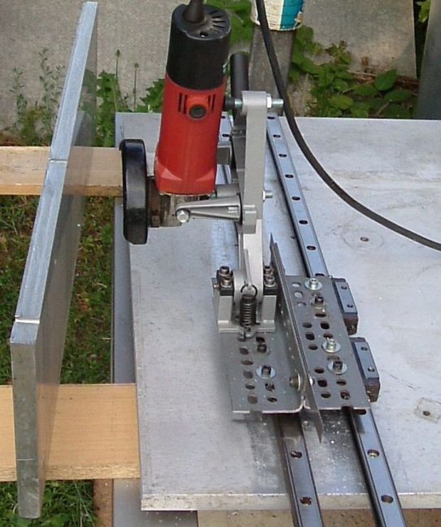

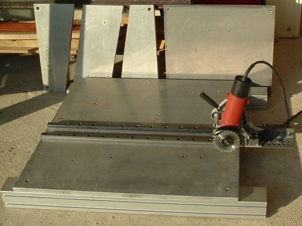

Lehet megkockáztatom a munkahelyi lapszabászt talán van lap is alura, párkányt szoktunk vágni nagyon ritkán...
Nincs benne semmi kockázat, rendszeresen darabolok 5-10 mm vastag lemeztáblát. Egy ember legyen melletted aki valamilyen fúróolajjal időnként megkínálja oldalról a lapot.
ORCA17
ez 20 mm alu, egy egész táblányit daraboltam fel

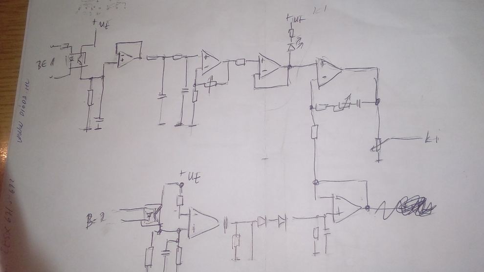

Igen ezt én is állítgattam -itt lehet a rések számának megadni a megfelelő értéket - de nem lett jó. Így aztán kínomba lerajzoltam az átalakítót, 2y3 műveleti erősítőből áll. Két optóval leválasztott bemenete van, így két optokapuval működött. (az EMCO eredeti tárcsája 1 és 100 osztássa egymástól eltol lyukörön) Ezt az eredeti tárcsát alakítottam át, most majd csinálok egy eredetivel egyzőt.
A második 100-at olvasó optó nem működik ,ezért keresek helyette másikat. Bonyolut a megoldás de így működött. Próbáltam úgy is mintha sima frekiváltót szabályoznék de a eredeti DC motor panelja nem ad ki 10 V-ot, ezért sima poti sem megoldás- bár három vezeték van a bemenetnek. Ezekből kettőre feszültséget adva (kb 3-4 V DC ) változtatható a fordulatszám. Eddig jutottam tegnap.
szabo janko
Valami ilyen a F/V konverter rajza.
