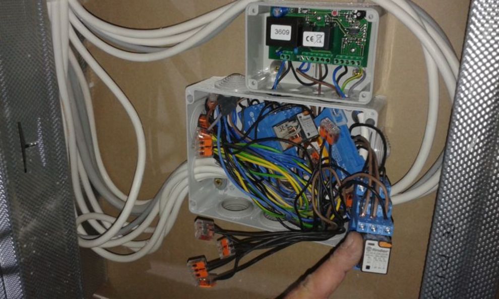

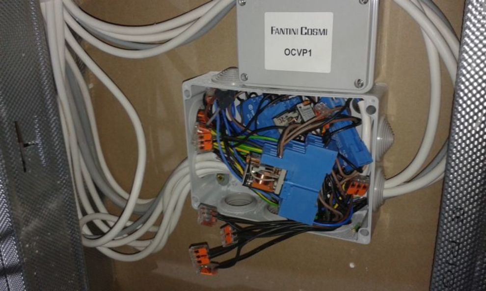

Meg tudná nekem mondani egy szakmabeli, hogy miként lehet normálisan rögzíteni valamit -mondjuk egy darab kalapsínt- az alábbi kötődobozban?
Gondolom nem véletlen vannak azok a nútos bordák.
Naivan próbáltam M3-as csavart beleerőltetni, de az csak látszatrögzítés. :(
Úgy kell rögzíteni, hogy rámérsz a doboz ellenállására egy GANZUNIV3 műszerrel, és ha 1MOhm felett van, akkor átmenő furattal rögzíted. :)
Normálisan sehogy.
Ez a doboz nem arra való.
Csak hogy igénytelenül belerakd az eleve felfogatólyukak nélkül készült panelkát, a tetejére rágyűrd a drótokat, aztán gyorsan felrakd a tetejét, hogy ne is lássad.
ra8nsmk6w
Ganzuniv nélkül is megy 3.5mm műanyag csavarral. Ugyan mindenféle szakmai korrektséget nélkülöző megoldás, de ezek az adottságok.
Normálisan sehogy.
Persze hogy mi a "normális", az erősen igényesség kérdése is.
Aki meg igénytelen, annak mindegy hogy mik az adott lehetőségek.
A "működő" állapot eléréséhez úgyse fog egy fillérrel sem többet áldozni, mint amennyi feltétlen szükséges.
De, hogy valami "használhatót" is mondjak...
Inkább, lemezcsavarokkal rögzíts a fenéken kialakított nútos bordákba, mint metrikus csavarral.

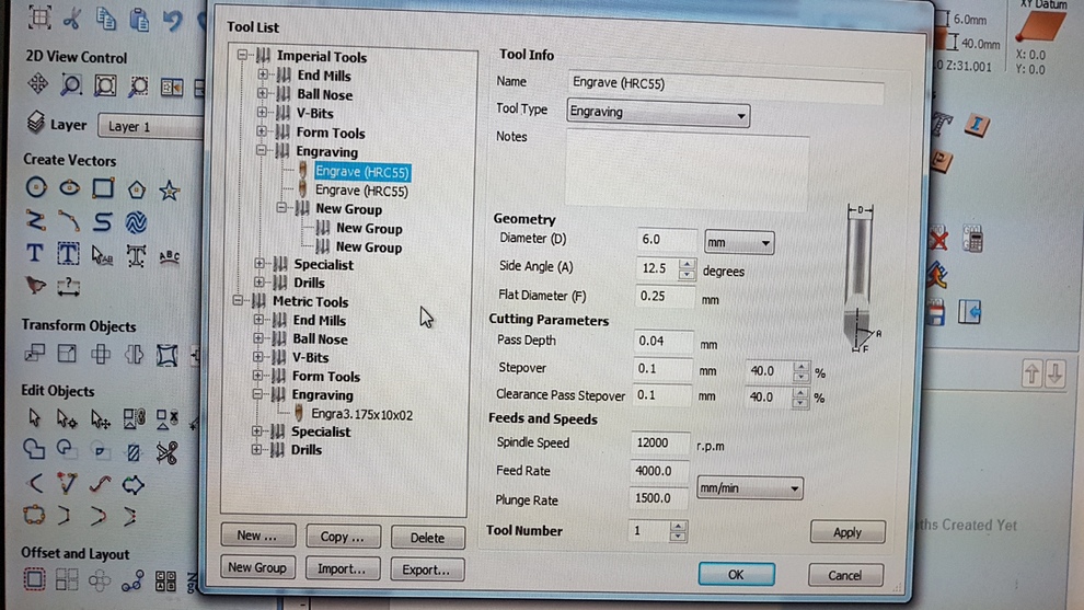

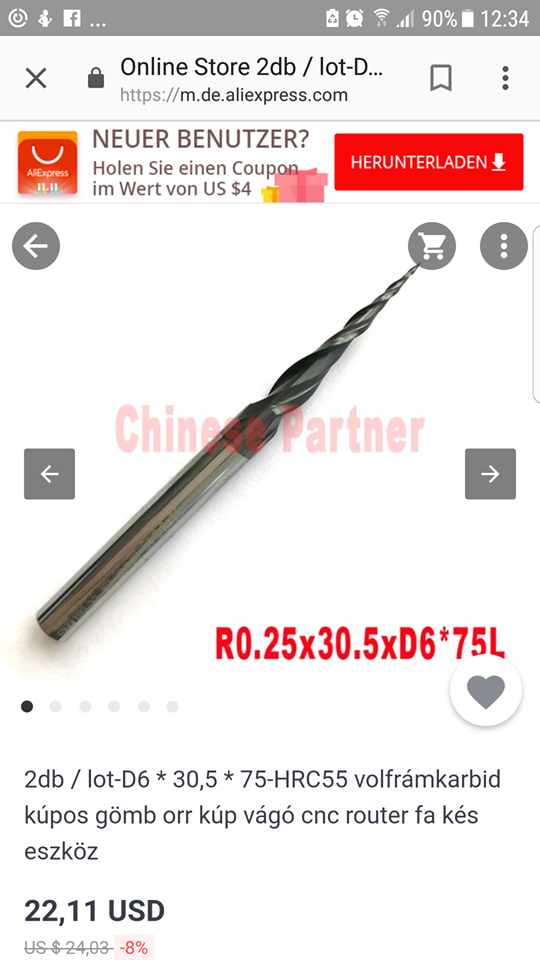

Sziasztok. Szeretnék kérni segítséget . Vetric Aspire hogy tudom ezt a rádiusz marót bevinni ?
thayscj6c
Szerintem a Radius Engraving és megadod az értékeket.
Bélának igaza van, valamilyen lemezcsavar.
És ha már gányolunk akkor a sziloplasztot ne felejtsd, pld kis bakokat csinálsz a sín alá.

Az a gondom itt nem látok rádiusz marót.
Form Tools...
Rajzold meg a szerszámot.
