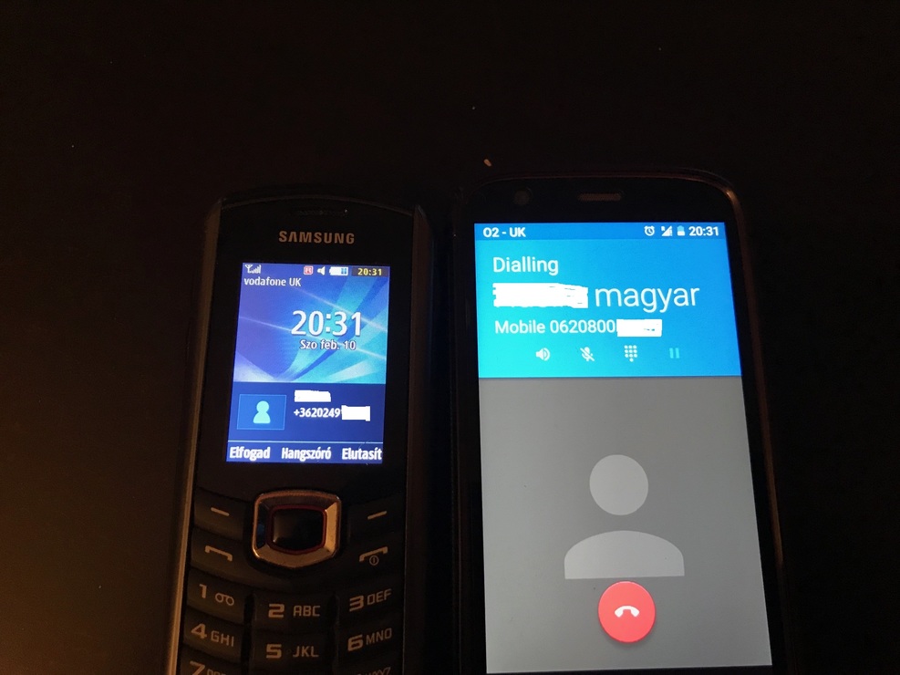

Mint irtam gyakorlatilag mukodik nelkule. Gondolom magyar SIM kartyanal a magyar elohivo az alapbeallitas.
A jobb oldalirol hivom a bal oldalit.

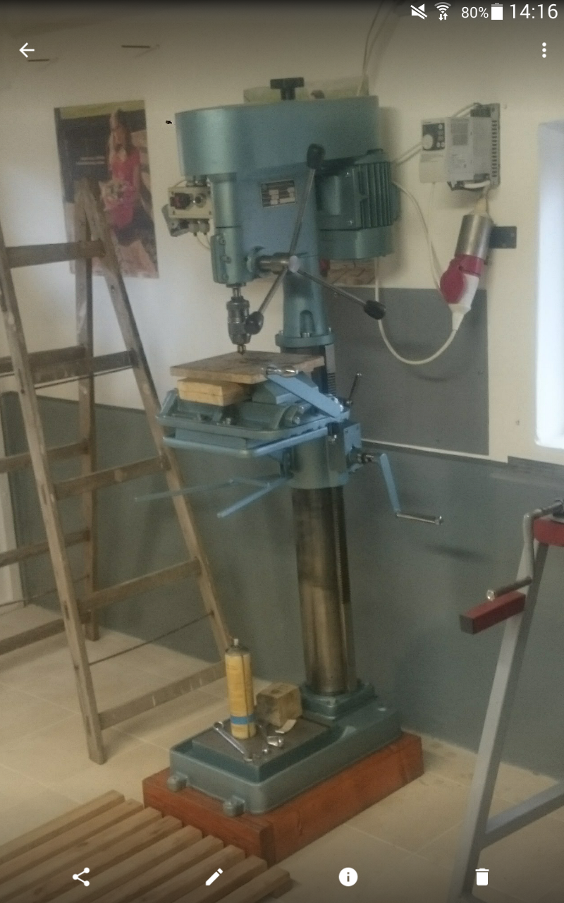

Ötletet kérnék.
Az oszlopos fúrómra szeretnék egy kis hajtóműbes motort szerkeszteni (kezdem unni a kézzel tekergetést),minnél kissebb kellene,milyen motor lenne erre a legalkalmasabb?Én egy 250w körüli aszinkron hajtóműbes motorra gondoltam.
Valahogy jó lenne kiszámolni hogy adott sebesség mellett mekkora teljesitmény lenne szükséges.
És mit akarsz tekergetni rajta? Az asztal magasságot, vagy a fúráshoz az előtolást?
Ez is egy ötlet:
Ne legyen nagyobb teljesítményű az előtoló motor, mint a főmotor.
(350-375W)
Szerintem egy száz Wattos motor is elég lehet, ha jól van kiszámolva az áttétel.
Ha nem AC servo, akkor DC ablaktörlő. Egyszerűbb vezérelni.
Szia Laci !
Több tonnás sugárfúrógépeken ez a dolog megtalálható alapból .
Kíváncsi lennék miféle munkánál hiányolod a gépi asztalmozgatást .
Ha elkészíted kell nyomaték határolás , végállások és még ki be kapcsolni is illene tudni .
Jó gép ez a fúró ,csak az egész nem nagyon ér ennyi melót .
Ezt jóindulattal írom.
De a régi tulaj tett fel képeket egy utólagos gépi asztalmozgatóról marógéphez , ha jól emlékszem . Elképzelésem sincsen hogyan lehet azt innét megtalálni ,nekem az tetszett .
