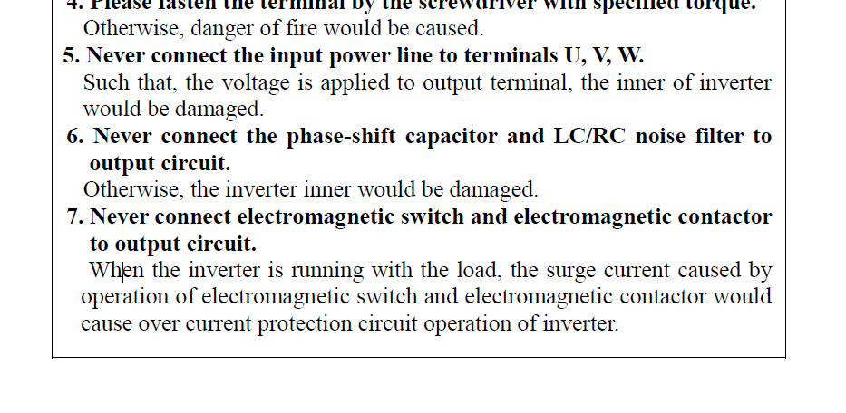

Nekem ilyen van a leirasban:

Tévedés elkerülése végett az elején le lett írva "álló frekiváltónál")végezzük el a szükséges kapcsolásokat!
Pontosan ahogy irod,nincs baj,a nagyobbik Frekiváltóm igy használom már sok éve,4 mágneskapcsoló egy dobozba és 4db 400V -os aljzat,igy hajtom az e400-at,a darabolót,a kompresszort és egy csiszológépet.
