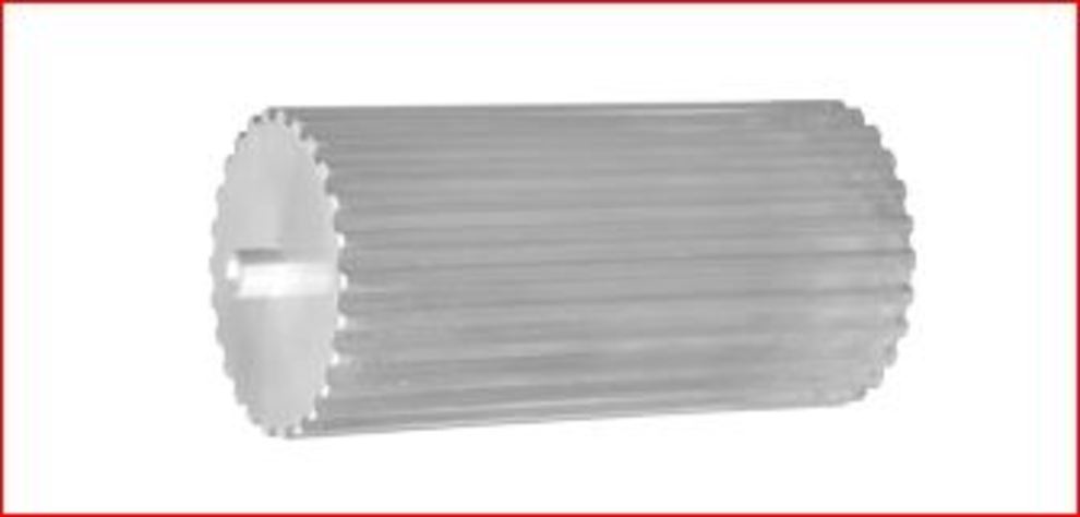

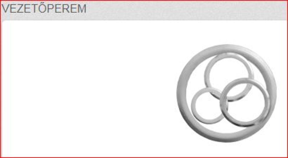

Sziasztok,,
tudja valaki, hogy az alábbi fogasrúdra, miképpen kell ráapplikálni a szíjvezető peremet?
Esztergályosom méretre leszúrja a fogasrudat ill. gondolom valamennyit rá kell hagyni vezetőperemnek.
Na de mennyit és milyen alakban? [#fejvakaras]
köszi, Gábor
hduf42fua
Szerintem ezekre a kicsi kerekekre a vezető peremezve és sajtolva van. Tányér alakú vezetőt megpróbálnám fémragasztóval felragasztani ,de előny ,ha az esztergályosod készít neki egy vállat. Akkor még lehet ,hogy központos is lesz.
Szia Miklós,
én is sajtolni akarnám, van itthon egy hidraulikus sajtoló, amit a csiszagép görgőihez csináltam.
Akkor amint megjönnek a cuccok, méretezem a szükséges vállat és legyártatom.
Találtam hozzá frankó és nem túl drága trantorque szorítót is.
Köszi [#wave]
