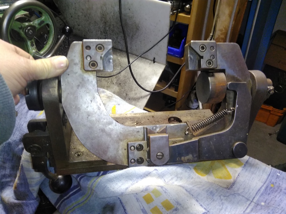

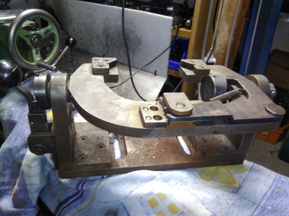

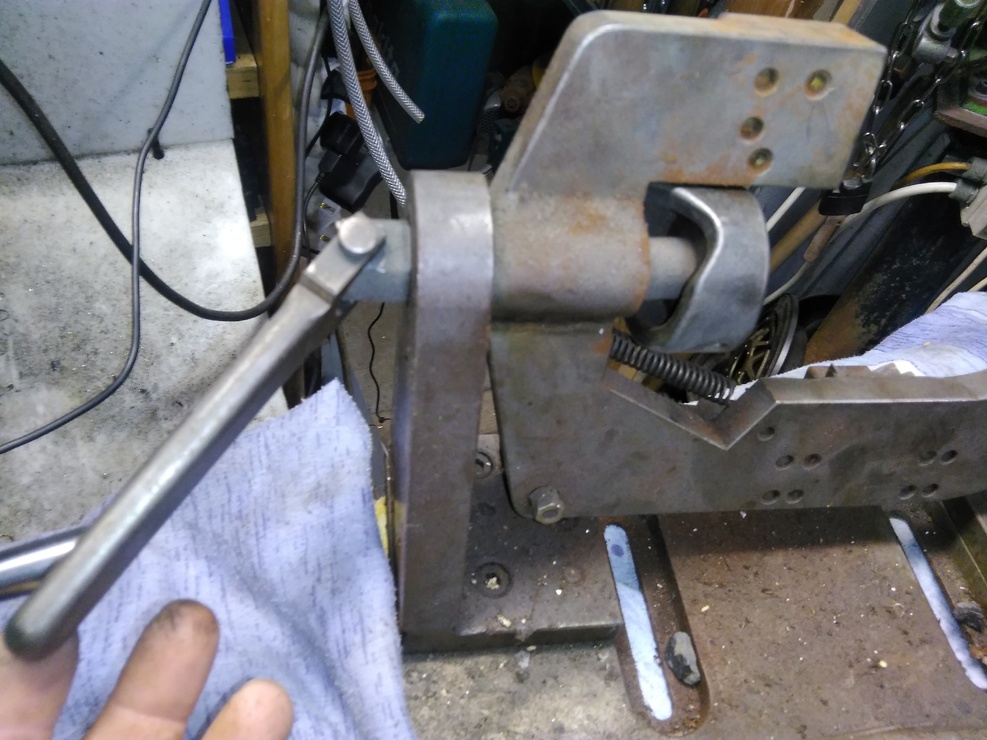

Üdv.
Vásároltam egy gyalugépet,és kaptam hozzá egy eszközt(nem biztos,hogy az övé) amit nem ismerek fel.
Ha valaki felismeri fotó alapján,mire való és megosztja azt megköszönném.
simarex
A több motoros vezérlés példa
Ha még nem találkoztál ilyennel az nem azt jelenti hogy nincs
Az eszköz nem gyári tartozéka a gyalunak. Valami nagy sorozatban készült munkadarab speciális befogójának tűnik. ( Gondolom nagy sorozatban kellett valami egyszerű műveletet végezni betanított gépkezelővel. Talán nem is gyalulást, hanem valami hajlítás besajtolás jellegű dolgot. A lényeg az lehetett hogy ne kössenek le ezzel egy hatékonyabb gépet. )

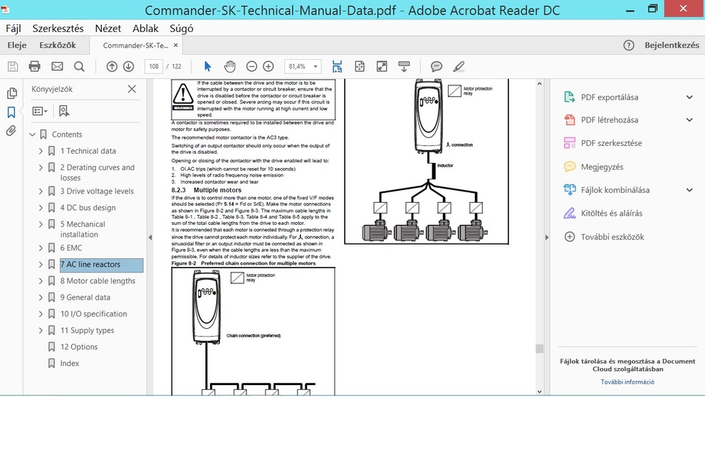

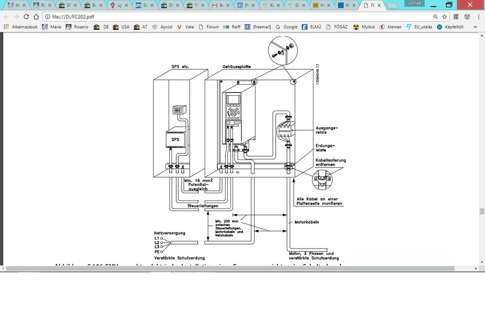

simarex
Itt vastagbetűvel szedve javasolnak valamit!
Ettől függetlenül úgy vállalsz kockázatot és szeged meg a gyártói ajánlást, ahogy csak akarod, a reteszelés pedig alapkövetelmény, ha már annyira kell a több motor egy frekiváltó bevállalás.
simarex
Ez javaslat nem követelmény!

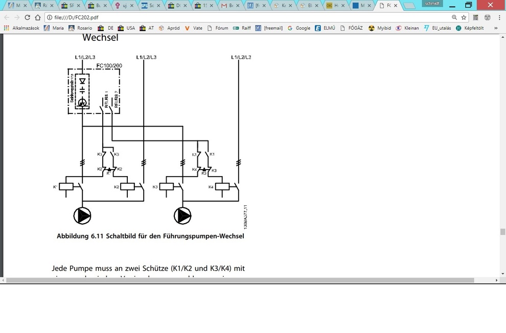

simarex

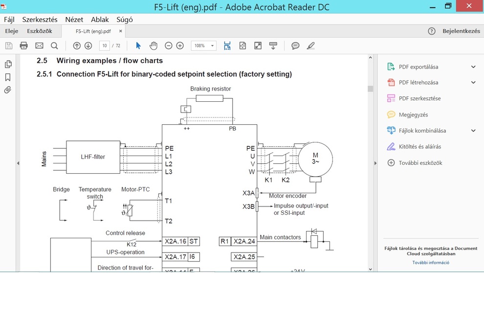

Gyári kapcsolás a Danfoss-tól
A legelső ilyen jellegű vezérlést a frekvenciaváltó németországi képviselőjével együtt csináltuk kb 15 éve.
Mind a mai napig üzemel a berendezés.
Az, hogy az ilyen jellegű vezérléseknél a reteszelések és a védelmek kialakítása nem kérdéses. A beüzemelést csak gyakorlott szakemberre bíznám.
