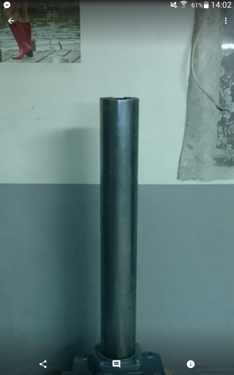

Van egy ilyenem is :)
Eltört az oszlopon lévő peremes öntvény , már akartam kérdezni is mit kezdjek vele , de még ültetem a dolgot más van előtte még .
Ja és tévedések elkerülése végett NEM eladó !
Laci értékítéletére vagyok kíváncsi .
Aki jön a méhtelepes vételárakkal ,az nyugodtan leviheti a méhbe a gépeit (feltéve ugye , hogy egyáltalán van mit :) )
Már unom a beszólásokat !  :)
Kezdek szenilisedni :(  Valóban csigás ,de ferde fogazású kereket hajt .
Jani üzenetben küldök képet hogy milyen állapotban vettem és mennyiér,nekem a hosszú oszlopon nincs perem,de gondolom a fölsőrész kis oszloprészének a peremére gondolsz mert azon van.
Ha az tört le én talán elvágnám a tiszta átmérős részig és csinállnék hozzá egy új peremes részt amit ráillesztenék.
Nem tudom az a kis oszlop rész egybe van e az egész felső fejrésszel de gondolom nem,mert akkor egy egész újat lehetne csinállni,egy napot/anyagot megéri rászánni.
