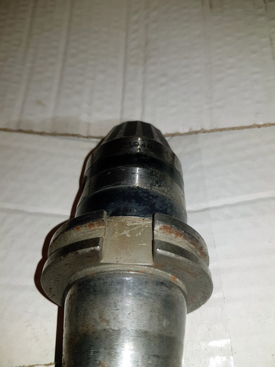

Hát az ott olyan vak hogy az még .
A kereszt átmenő szorító -lazító csavarnál van két sárgaréz kupak ,ott talán lehetne tisztítani a kúpkerék részt .
Biztosan szét lehet valahol csavarni ,mert a pofáknak kúposaknak kell lenniük .

Elméletileg meg van hol kellene szét csavarni.
Kíváncsi vagyok meg fogja-e a 320-as tokmány, a fejrészt.

Sajna biztos vagyok benne hogy valami kúpkerék törése lesz :(

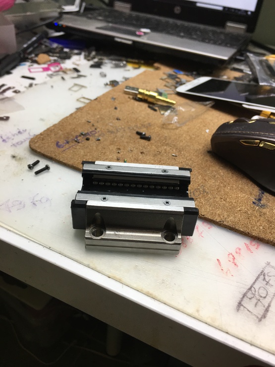

Sziasztok! Adott egy ilyen kocsi az normális hogy a golyok közt 3 golyó nyi távolság van ? Köszönöm a választ ! Nemrég vettem  őket !

Nem.
Mérd meg a golyókat (századra pontosan) és vegyél bele.

köszi erre gondoltam én is !akitol vettem az aszt mondta hogy azért ilyen hogy ne szoruljon ![#vigyor3]
w0hgtwf3w
Hál isten ez tényleg filléres költség.
De ha biztosra akarsz menni akkor cseréld ki mindet.

Egy golyónyi,vagy valamivel kisebb hézag azért kell,hogy szépen gördüljenek a golyók. Akkor egyenletesen siklik a kocsi.

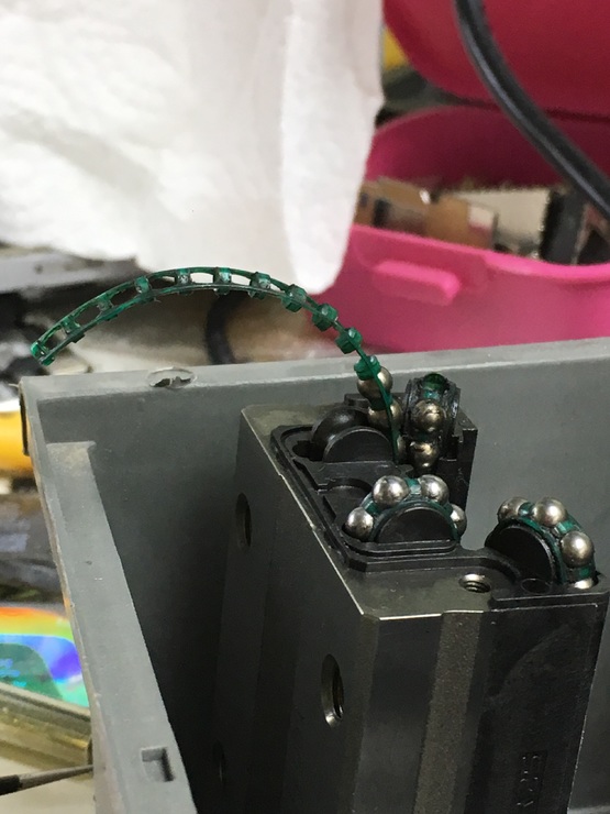

2 drb fért be és van egy kis hézag! Milyen folyadékkal lehet ki mosni azt a típust, amelyiknél a golyokat műanyag tartja ?
infinity
Ma elvittem 2 darab golyót a bearings nevű céghez lemerték azt mondja 4 és kell bele ! Haza hoztam aztán kiderült hogy 3,96 ős kell bele ! Ja és szerintetek milyet kell bele vennem ?krom, rozsdamentes ,Carbon
