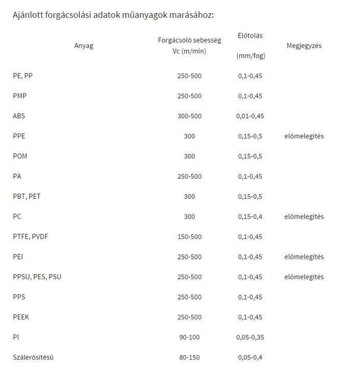

Ez lehet segíthet?
,,valahol el kell kezdeni" [#vigyor2]
Ez a maró nem volna rossz kezdet.
https://marketing.datrondynamics.com/acton/attachment/6438/f-009c/1/-/-/-/-/DATRON_Foam_Tools.pdf
300-400 m/min vágósebesség és mondjuk 0,1mm élenkénti előtolás.
Az élenkénti előtolás a szerszám átmérő függvényében változhat.
