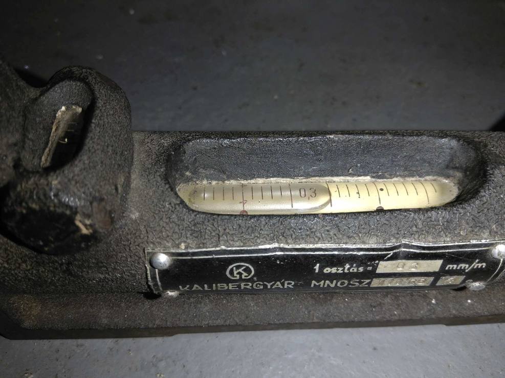

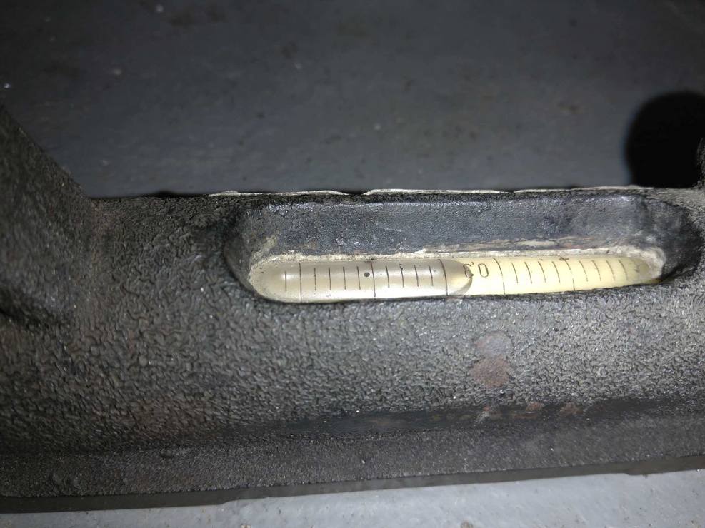

Olyan gondom van, hogy lerakom a vízmértéket és ha 180 fokkal elfordítom akkor nem ugyanazt mutatja. Ezzel a gonddal tudok házilag kezdeni valamit?

Ez egy sokat látott darab lehet. A legvalószínűbb hogy a talpán van egy parányi egy két százados felverődés, ennyi elég is hogy így viselkedjen. Érdemes volna elsőnek egy tusírlapon, vagy legalább valami köszörült felületen, vagy végső estben egy üveglapon egy kis festékkel ellenőrizni a talp állapotát.

Ellenőrizni fogom. Az nem csinálhat ilyen gondot ha netán valami oknál fogva elmozdult benne a libella?

De igen, okozhat, bár a kép alapján talán gipszel kiöntött üregben van, így nehezen tudom elképzelni hogy elmozdult volna.

Filc vagy papír szerintem. Na de majd a tusírlap megmutatja, hogy mi a helyzet. Köszönöm a segítséget! :)

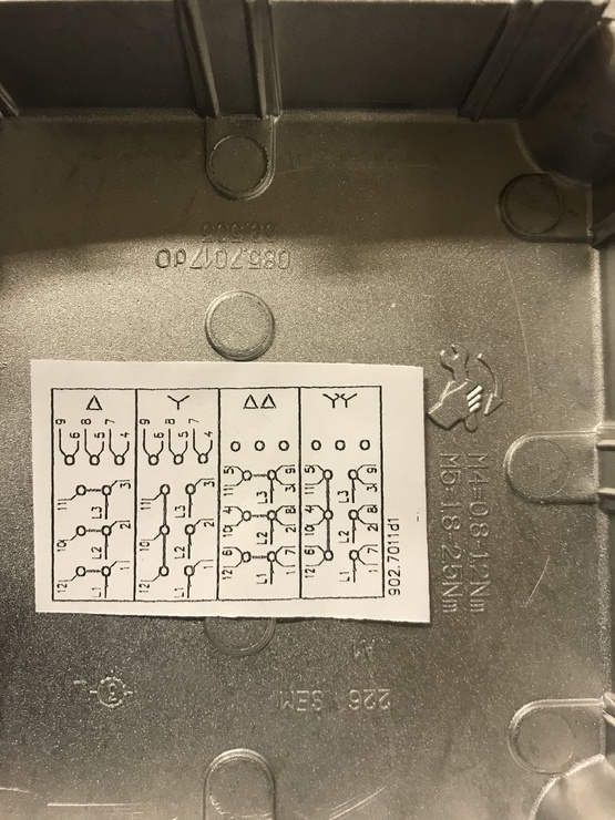

Segítsetek!

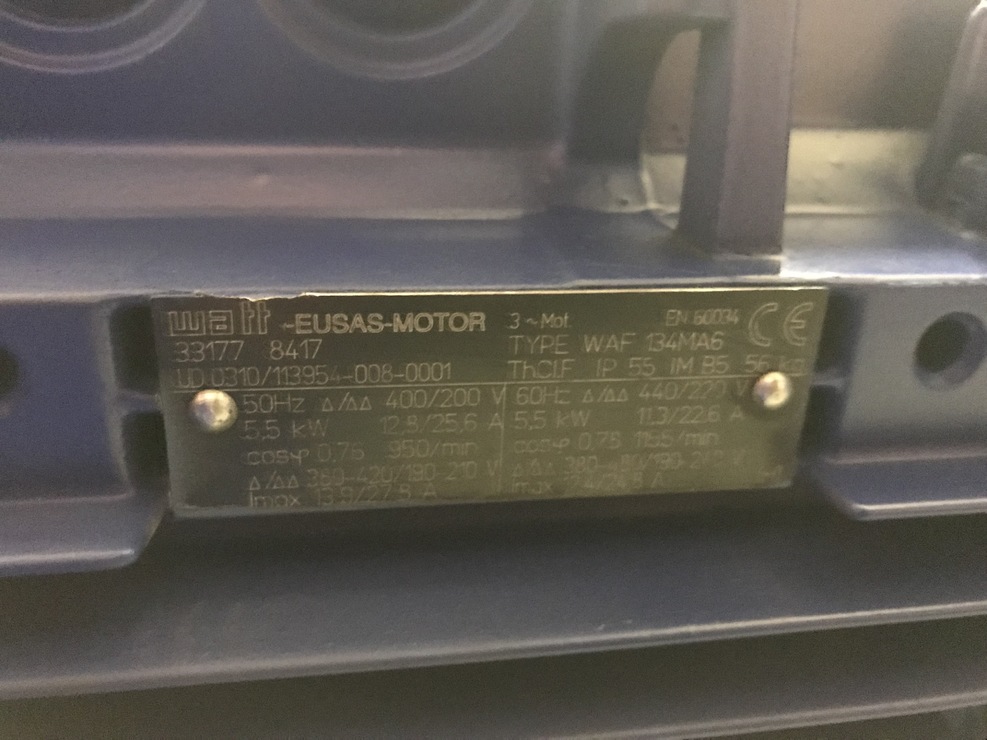

Van itt egy motor. Ha jól gondolom deltába kötve mehet 3x400 V-os frekiváltóval.
Jól gondolom?

Nem tudom ,de érdekes .Ilyesmi a kapocsléce ?
Az első képen a rajz nem tiszta nekem .
Kíváncsi vagyok csak ,remélem nem haragszol érte .
