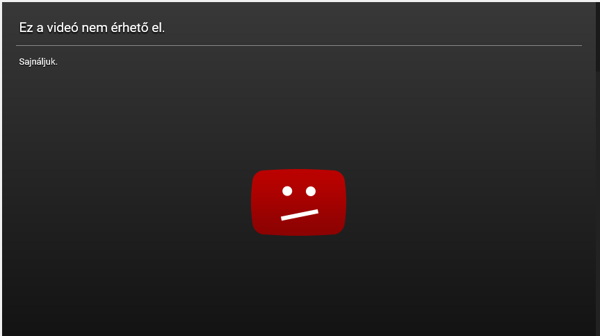

A linket hiába másolod be újra, attól még nem lesz lejátszható. Jelentkezz ki a youtube-ból és úgy próbáld ki: meglátod, hogy nem megy.

dezsoe, nekem is ezt írja ki, de mintha valamit lassan töltene be, 5-10 másodperc múlva meg elindul..
Nem a következő videó indul el, mert nálam se megy.
Lehet, hogy nálad be van kapcsolva az automatikus lejátszás. Nálam nincs, néztem egy fél percig... :)
Kisamotors
Nincs bekapcsolva, igazából nem tudom az okát, csak gondoltam ez hátha Nálad is működik.
Talán böngészőtől is függ, de a feltöltéssel biztos van valami gebasz.
bagesz81 video mappa van megosztva szerkestési modba (link tul hosszu) amit csak ö ér el bejelenkezve saját fiokján....
majd ujra linkeli a publikus video linkjét ami igen rövid link szokot leni csak...[#sniffles]
bagesz81
Elvileg most már elérhető.
Bocs mindenkitől.
