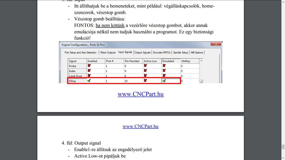

Sziasztok Kedves fórumlakók!
Olyan problémával fordulok hozzátok amelyet sehogy sem tudok megoldani.
Ami nap vettem egy 6 tengelyes cnc vezérlő kártyát mach3 támogatással és kaptam hozzá leírást is ami alapján beállítottam a mach3 progit de nem akarja vezérelni a programban a tengelyeket. A mach3 látja a kártyát mert ha széthúzom kiír valami error üzenetet. Jelenleg magába próbálom tesztelgetni/ ismerkedni a programmal és a kártyával motor és motorvezérlő nélkül. Lehet ez a gond?
Vagy roszúl állítom be a programot? Nem tudom. Ha valakinek van ilyen kártyája és segítene nekem azt megköszönném.
A vezérlő kártya neve NWEM Novusun.
Üdv: Tamás
w0hgtwf3w
Honnan tudod,hogy nem vezérel.
Rámértél, vagy hogy .......
tdhia5pc5
Ügy hogy a programban nem számolja a lépteket. Nyomom a reset gombot de nem engedélyezi. Ugyan úgy villog. Valami olyamsmit ír ki hogy ellenőrizzem a tengelyek pozícióját. De azóta semmit nem ír ki. Csak villog a reset gomb. :(
wvdn6us49
Sikerült megoldani a múltkori pico drive rejtélyt, 3-ból már 2 tengely mozog!
A Z tengelynél viszont egy újabb probléma lépett fel!
Találkozott már valaki hasonlóval? Mi lehet az oka? Mechanikusan nem feszül az érintett tengely!
1. Alaphelyzetben mikor nem csinál semmit a gép
2. G0 Z10 parancs kiadása után, ezt csinálja
Köszi!
végálások milyen álapotban vanak alap helyzetbe NC (alapban zárva) ?
szoftveresen kapcsold ki a végálásokat és az estopot is ugy reagál e a vezérlö a mach3 jelenlétére...
Lehet vakami hülye végálás kapcsolo vagy velük kapcsolatban lévö vezeték szivat!
w0hgtwf3w
[#vigyor4]Ezt állítsd be
A kártya amúgy nem kell  [#vigyor4]
