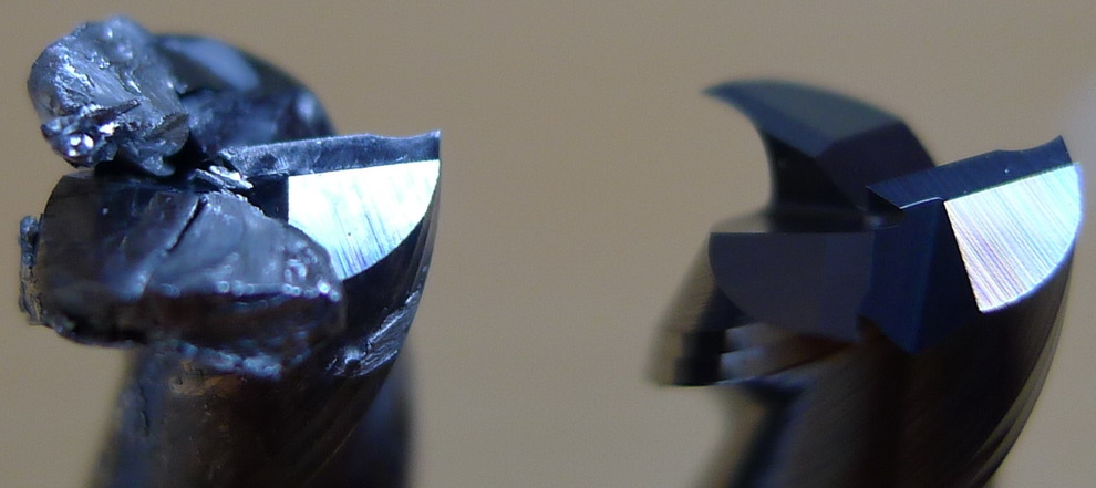

Előzőleg kimaradt a NEM szócska, pontosan nem center éles a maró.
Nem az élességére utaltam, inkább az él kialakításra.
Alábbi kép erős túlzással mutatja miről beszélek.
Amúgy hiba center él gyengébb mechanikánál rángatni fogja mikor szimpla befúrással megy az anyagba.
Ilyenkor látni a kész darabon is ott nagyobbat visz, azaz belemar a kész darabba.
5kye5guy9
Na most ebbe kicsit belekeveredtem. Az én maróm, ha jól értem, akkor a másik fajta kialakítás, mert ott a 3 élből egy beér középig. Akkor az ilyet inkább függőlegesen, vagy inkább ramp-ban küldjem bele?
Az aminek egy éle beér középig lehet befúrásos módszerrel is használni.
A másik típust csak rámázva vagy az anyag széléről kezdve a marást lehet.
Viszont hiába a center él nem fog úgy belemenni az anyagba mint egy fúró és a rugalmasabb gépvázakat képes bemozgatni.
Ennek lehet marótörés is az eredménye főleg kisebb szerszámoknál.
A központban a forgácsolási sebesség zéró bármekkora fordulat is van.
Ezért ajánlom inkább a rámpás módszert.

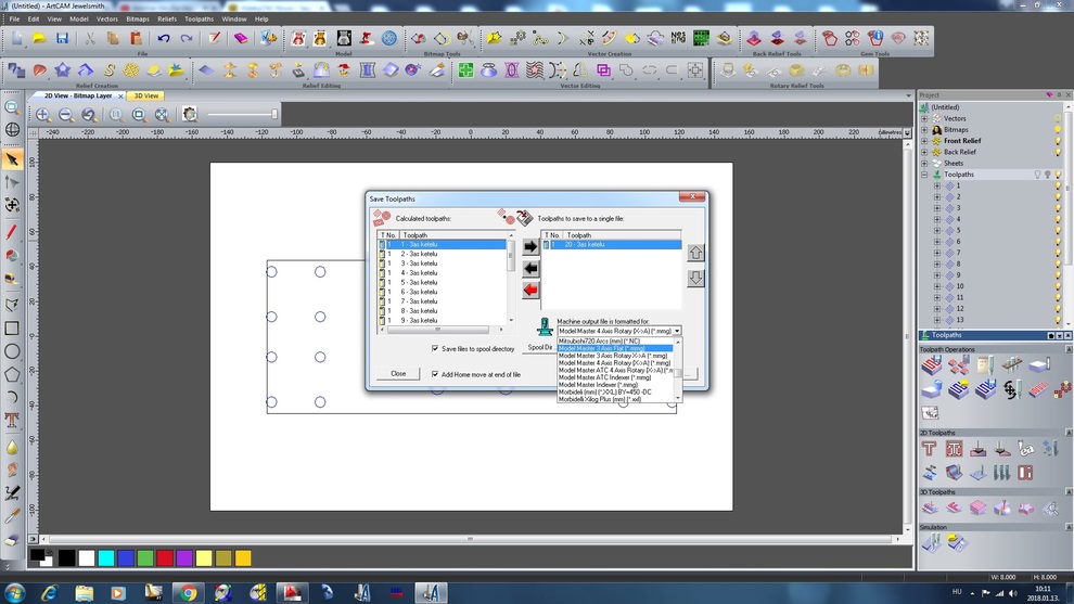

Van valakinek esetleg olyan post procija Artcam 2011-hez
ami 4 tengelyt-forgatót Y irányban is tudja generálni?
Model master 4axis rotary (Y->A) valami ilyesmi kellene
Úgye alapból csak X->A van..
Köszi!
nwmewgze
Így szeretném használni a masinát nem X irányban.
Azért van X-A mert ez a szabvány, az Y-hoz a B tengely tartozna.
De biztos jön majd fórumtárs, aki tud majd neked segíteni az átírásban, gondolom az ArtCam-é sem bonyolultabb mint a többi postproci.
nwmewgze
Köszönöm az infót erre nem gondoltam!
Azért érdeklődöm mert régen megvolt, de sajna már nem találom sehol.Valaki csinált hozzá olyat amin Y->A tengely volt.
Ha megnézed a képet nincs B tengelyes sehol (legalább is nekem nincs olyan sem.Akkor értelemszerűen átraknám B tengelynek a forgatót.
