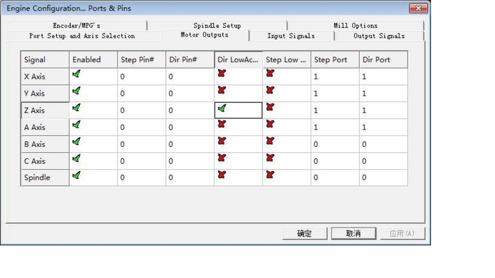

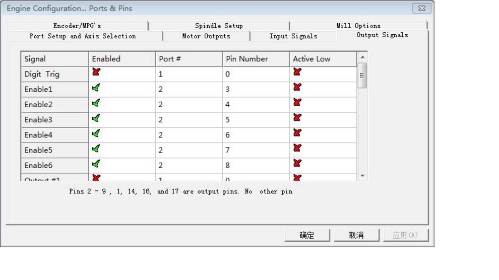

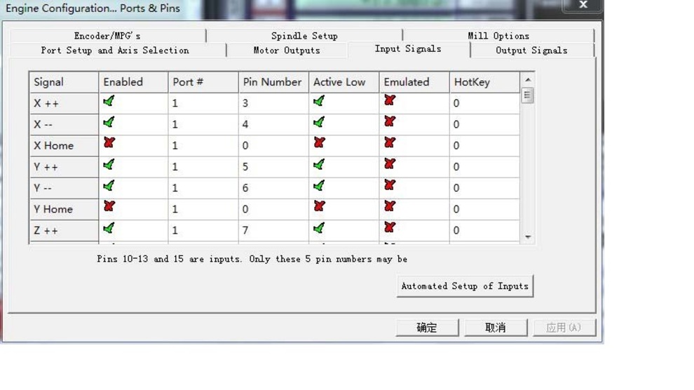

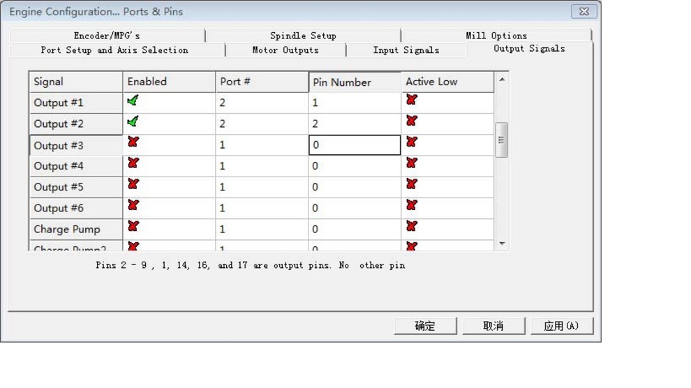

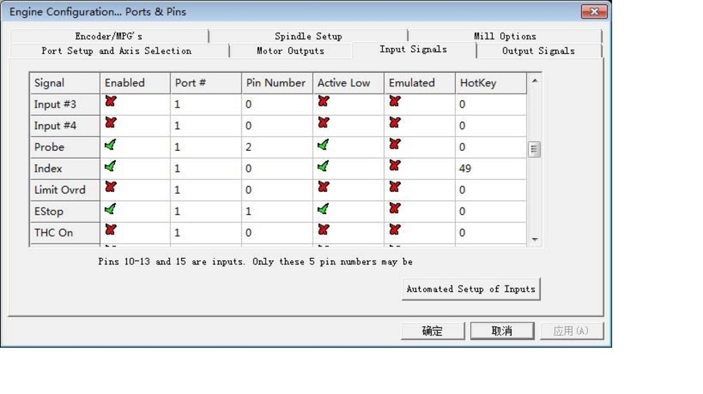

Egy része megoldódott a problémának. Az Estop emulatedbe rakása után a reset gomb folyamatos zöld de a tengelyek ugyan úgy nem mennek.
tdhia5pc5
Ez még lemaradt. [#vigyor3]
tdhia5pc5
[#integet2]
Nah ismét változás van. Ha JOG-ot engedélyezem mozgatja a tengelyeket de felmerült egy újabb probléma de lehet én gondolom rosszul. A vezérlő kártya motor kimenetére (+Com:5V , -CPX , -DIX) egy egy ledet rakok akkor a +COM és -CPX-hez képest folyamatosan világít, ha pedig a +COM és -DIX-hez képest meg akkor világít ha az adott tengelyhez beállított nyilakat nyomkodom oda vissza. Egyik irányba felgyullad a másikba elalszik. Ez normális? Nem úgy kellene mennie hogy egyik irány egyik led és a mássik irányba a másik led világit és egyik sem világit egyszerre.[#guluszem1]
Üdv: T
Step-Dir - lépés-irány.
Irány - egyik irányban magsasjelszint, míg a másik irányban alacsony.
Lépés - mértékegységnek megfelelően beállított számú ("négyszögjel"), kis lépésszám és lassú előtolás esetén fogod látni, hogy villog, vagy frekvenciát mérve érzékelhető.
