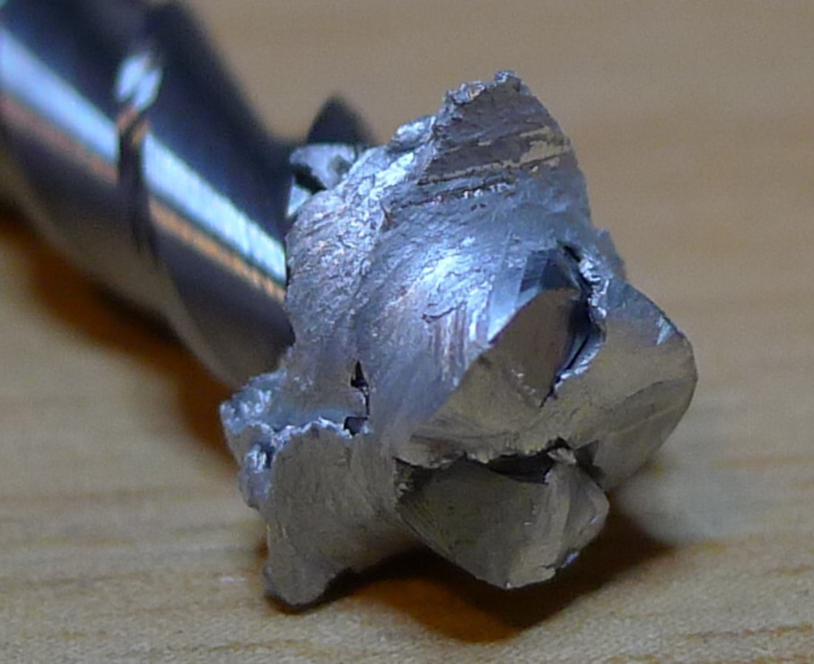

az óvatos feszegetésen kívül van valami bevált módja, hogy az ember eltávolítsa a randán felkent alumíniumot? Sajnos nem csak az élekbe ült bele, hanem gyakorlatilag teljesen körbefolyta...
Visszafelé forgattad ?
kaqkk007
Az ezüst nitrát megkezdi az alu oxid rétegét ami ezután levegőn folyamatosan oxidálódik és rövid időn belül elfogy.
ezüstnitrátot (lápisz-t) ha jól tudom még lehet kapni gyógyszertárban (vízben feloldod és belemártod az alut.)
Hmm a nagyját le lehetne csipegetni fogóval, majd a maradékot meleg trisós vízben talán fel lehetne oldani, de kell egy próba nehogy a marót is megegye. Ez csak ötlet, magam nem próbáltam még.
