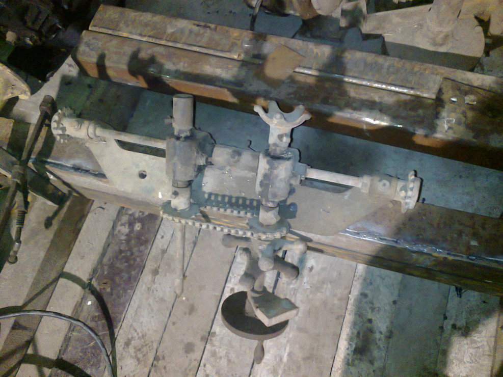

Van egy ilyen két csavarkerék hajtásos valamim , de fogalmam sincsen mi lehetett .
El is adnám ,de nem akarom az írni hogy bigyusz .
Felismeri esetleg valaki ?
