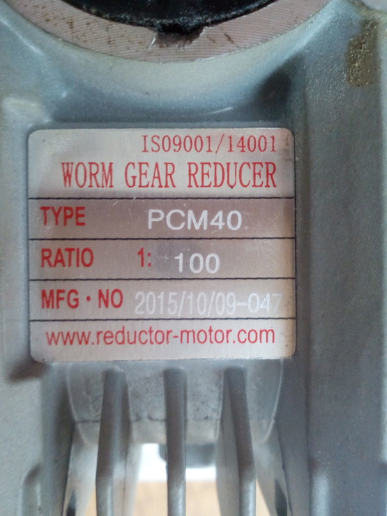

Egy kis segítséget kérnék. A mellékelt hajtómű adattáblán látható "RATIO 1:100" adat mit jelent?
Áttételi arány lenne, azaz bemenő fordulat 100, kihajtás lenne 1?
Már meg is válaszoltad magadnak :)
Dezső
Sejtettem, csak nem voltam benne biztos.

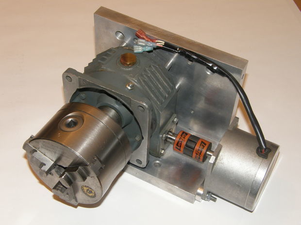

Jövő évi projektem, munkadarab forgató építés. Csak még nem tudom, hogy hozzam össze a léptetőmotort a csigahajtóművel.
Egy az egyben vagy rugalmas tengelykapcsolóval.
Kérdés mire akarod használni?
Nyugodtan mehet tengelykapcsoló nélkül is.
Azért ezekkel a kommersz,nem pozició hajtásra szánt lassitóművekkel vigyázz.
Van néha akkora kotty hogy nem a tengelykapcsoló miatt kell aggódni.Ha elérhető szerezz egy komolyabb bolygóműves,vagy leellenőrizhető kottymentes hajtást.
Legjobb személyesen,kézbe tudod venni..megforatva azonnal látszik hogy jó lessz-e.
Fára ,próbálgatni jó lehet..de mikor a motort forgatod..és megy a DRO és még semmi mozgás a munkadarabon..
Dezső
Még kottyanás mentes,új, csak beépítés után derült ki, hogy nem jó amire szánták. Így hát elhozhatom:-D
Csak fára és sikablockra használnám. Mivel 100:1 az arány még számolgatás is egyszerűbb:-D
Köszönöm a tanácsokat!
Dezső
Ehhez hasonló megoldásban gondolkodom, csak tengelykapcsoló nélkül.
Azzal azért számolj ám, hogy ez léptetővel hajtva egy perc alatt jó, ha bír 3-at fordulni, tehát nagyon lassú lesz.
