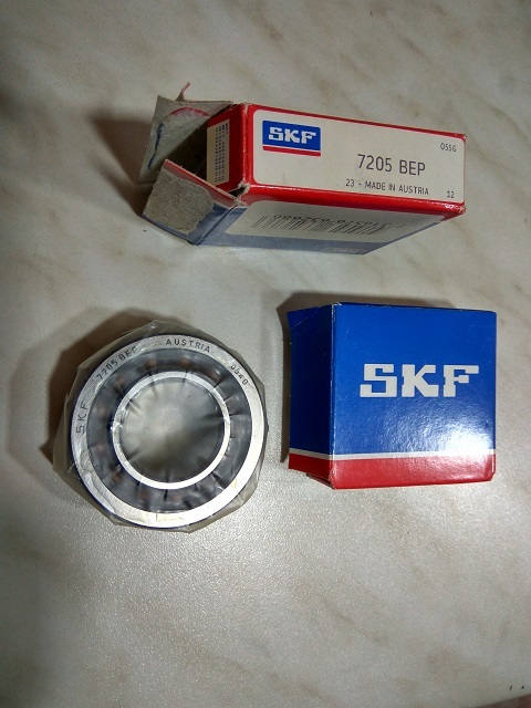

Szia !
   Tudok új SKF ferde hatásvonalút 6eFt párban ha kell.
52/25/15mm
v2cd2c066
Nagyon jó lenne, csak nekem 62 mm külső és 25 mm tengely átmérőre lenne szükségem. Meg zárt rendszerre. Azért még gondolkodom rajta.Köszi a felajánlást.
