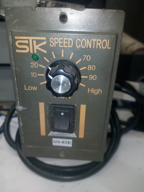

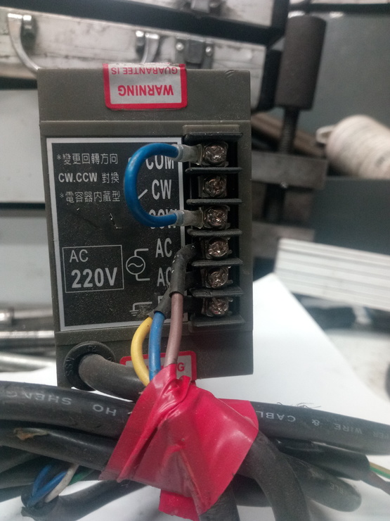

Van egy hajtóműves Oriental motorom - 2IK6GN-CW
ennek a fordulatszám szabályzását szeretném megoldani.
Ha jól értem ahhoz, hogy működjön szükség lesz egy üzemi kondenzátorra.
Ezt össze lehet berhelni egy fázishasítós fordulatszabályzóval vajon?
Kerdezd a forgalmazot! Segitokesz.
Igen, ezt össze lehet berhelni egy fázishasítós fordulatszabályzóval.
De abból nem lesz még fordulatszám vezérlés sem, nem hogy szabályozás.
Egyfázisú indukciós motor meghajtására való frekvenciaváltóra van hozzá szükség, azzal tudod a fordulatszámát vezérelni.
Bonyolultabb felépítésű vektoros frekvenciaváltóval szabályozni is tudod, nem csak vezérelni.
Frekvenciaváltóval járatva nincs szükség a kondenzátorra.
svager
Van hozzá gyári is.
Szokott lenni eladó a fórumon,esetleg kérdezz rá.
M.S.
A motor egy kis szállítószalagba lesz beépítve.
A fordulata túl magas.
A megfelelő sebességet (a beépítést követően) csak próbálgatással tudom majd meghatározni.
Ha megvan az optimális, akkor azon a sebességen hagyom.
Valami költséghatékony megoldást gondoltam, fázishasítós van, üzemi kondi filléres.
...de ha azt mondod nem lesz jó, nem erőlködöm vele.
Köszönöm.
M.S.
Ez jól néz ki, majd keresgélek.
Kösz az ötletet.
