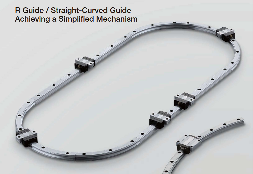

Most láttam az adok-veszekben : íves lineáris sín .. no de  fényképen íves sín toldva egyenessel .Létezik ilyen lehetőség valóságban is ? Vagy csak így jól mutat a fényképen .[#nemtudom]
Persze, hogy létezik!
Olyannyira, hogy már gyerekkoromban is voltak ilyen sínek/kocsik.[#nevetes1]
Nekem sajnos nem volt ilyen gyerekkoromban .. viszont mostanában elég sok hasonlót építgetek nagy örömömre .[#integet2]
Komolyra fordítva...
Én se tudom elképzelni, hogy az íves sín, nyilván íves kocsija, hogyan fordul rá az egyenes sínre.[#nemtudom]
A katalógus szerint a HMG tudja, relatív rövid kocsik.
Igen , szemmel láthatóan sokkal rövidebbek az íves sínen a kocsik .

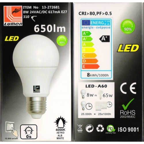

Elfogyott a géplámpámban a hagyományos 24V-os izzó. Ilyet lehet használni hozzá?
Szerintem igen. Egy darabig jó lesz.
(Én úgy vettem észre, hogy ezek a ledes vackok nem bírnak akkora meleget elviselni mint a hagyományos izzó, ezért géplámpa burában nekem nem tartanak sokáig.
Újabban filamenteseket vettem, azokkal most jó a tapasztalatom, a hatásfokuk is jobb, a fényűk is barátságosabb. Igaz, 230V feszültségűek, nem 24V-osak.)
Létezik. Nekem is van. Itt vettem a fórumon négy egyformát, kocsival együtt.
Hogy mire lesz jó. . . De van.

,Géplámpába ledet csak akkor tennék ha egyenfeszről lenne járatva . A fénycsöveket is 3 fázisról (És 3 db ot) használják hogy a stroboszkóp effektust elkerüljék .

A LED-ek mindig egyenfeszről vannak járatva. Hálózati 50Hz > egyenrángatás > szűrés/pufferolás. Ezután következik a néhányszor 10-100kHz-es PWM "szaggatás".
De ez az általánosan használt forgácsoló gépek esetében nem okoz stroboszkóp hatást, mert nagyon távol van a forgó alkatrészek "szinkron" fordulatszámától.
Csak neked, csak most kipróbáltam esztergán 90-3000 1/perc és egy KRESS marómotoron 10000-30000 1/perc között. Sehol nem tapasztaltam ezt a veszélyes jelenséget.
Még az egy fázisról táplált hagyományos fénycső sem okozott nagy döbbenetet, mert a belsejében lévő fénypornak pontosan a villogás elkerülése végett elég nagy az utánvilágítása. A kompakt fénycsövek pedig 30-35 kHz körül zizegnek.
Egy esetben "állt meg" látszólag a tokmány több fordulatszámon is: egy nagy fényerejű fehér LED-el megvilágítva közvetlen hálózatról, szűrés nélkül megtáplálva. 230V 50Hz > soros ellenállás > soros dióda > LED. Na, ez látványos volt! Viszont ez világítási megoldás szerintem már a műszaki prostitúció kategória.
