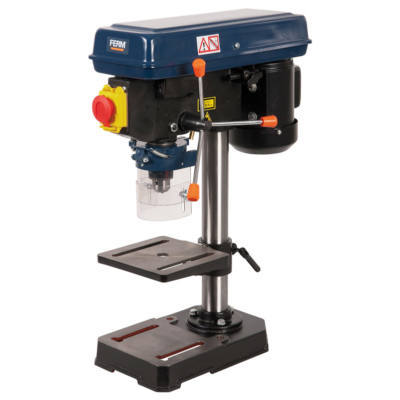

Egy kis infó kellene, tegyük fel van egy ilyen állványos fúróm ami kb 350W-os, és szeretnék rá rakni egy frekiváltót, akkor az natúrba is tudja a motor fordulatát mérni, vagy kell hozzá valami jeladó?

Ezt nem értem .Azt sem igazán hogy erre minek frekiváltó ,de az most nem lényeges .
Asszinkron motorja van . annak a fordulata frekvencia függő . A mindenkori frekvenciát szerintem ki tudja írni a váltó . A csúszással kisebb a fordulat ,de az is viszonylag állandó érték .
A képen egy 1 fázisú motorral szerelt fúrógép van..erre ritka találni frekvenciaváltót.Ha lecseréled 230/400v 3 fázisú motorra akkor a legtöbb frekvenciváltó ki tudja irni a fordulatot.Természetesen nem érzékeli..azt irja ki amennyit a beállitott frekvenciából számol..
[#eljen] Hoppá , tényleg ,egyfázisú , akkor pláne nem sok ráció van a dologban .

Azért kellene mert ugye a fordulat anyagfüggő, és egyszerűbb lenne belőni frekiváltóval a fordulatot mind az ékszíj pakolgatásával. Természetesen én is 3 fázisú motort raknák rá, amit belinkeltem csak illusztráció.[#wave]
Egyfázisú motorhoz is létezik frekiváltó, de drágább mint egy 3f váltó plusz a hozzá való motor.  Szóval ha használni akarod akkor első lépés a motor csere, majd ahhoz egy frekiváltó, végül a motorhoz érdemes venni egy fúrógépet, ami nem hajlik el ha egy kicsit megnyomod a 10-es fúrót.
Egy olcsón megvett frekiváltó csodákat csinál a géppel.
Az ember lusta minden fúrócserekor ékszijjat pakolgatni..fur közepesen...ezek a motorok meg..5 perc és tüzforró.Akár egy régi 350w motor is sokkal erősebb.

Ezeken a gépek olyan gyengék, hogy mechanikus áttétellel sem tudják a megfelelő nyomatékot, nem hogy ha még elveszel belőle.

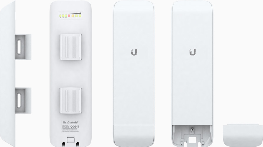

D-link TP-link mind felejtő !
Közeli gyárban a rendszergézák ha hálózati anomáliát észlelnek kérdezés nélkül dobják ki a D-link TP-link eszközöket
Nem véletlen mondom a UBNT eszközöket.
Van olyan UBNT 5GHz-es eszpözunk feltéve ami legalább 10 éve megy a székesegyház tetején.
Néha fel kell menni és visszakötegelni a csőre, mert au UV álló kötegelő se bír ki ennyi időt.
Egyedüli rákfenéje ha leszakad a kötegelőről és fejel lefelé lóg a kábelen. (ilyenkor sajnos beázik és megáll benne a víz)
Ezért a kötegelő mellé már kötöződróttal is oda erősítjük, na ez szívja ki a nap !  [#nevetes1]
A világ legnagyobb sz@ra viszont a LB-link
Mellékelt ábra a UBNT nano station M5
