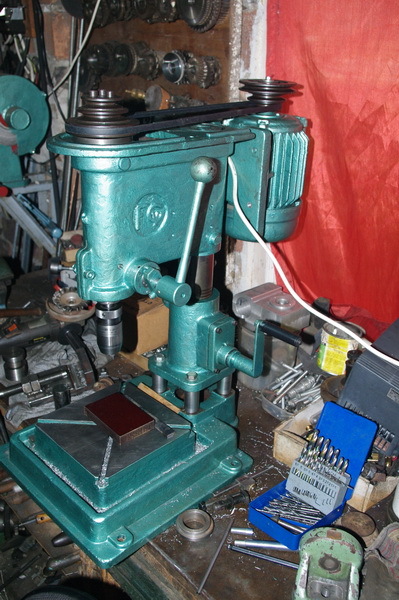

Ez pedig az enyém, azóta került rá egy szíjtárcsa burkolat is.
Látom, Te visszafordítottad jobb kézre, az oszlop emelő karját.:)
r5y7cufaj
Hasonló mint az enyém, de nekem a magasság állító hátul van. A szíjtakarót te csináltad? Enyémről hiányzik.
Igen úgy jobban kézre esik. Meg is emeltem négy távtartóval mert a tokmány sokat elvett a magasságból.
Egy U alakú lemezt szereltem fel az első tárcsa elé ( Bár az én hajamat már nem kapná el ) mert csúnya volt így csupaszon. Felülről nyitott így továbbra is könnyű átrakni az ékszíjat.

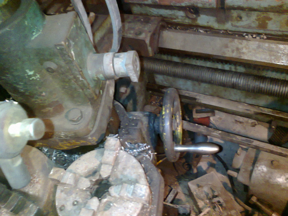

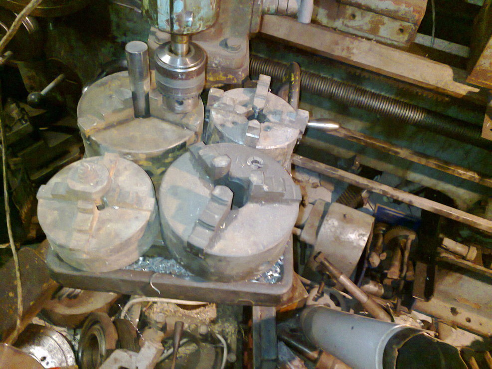

Nekem egyedi gépem van , két helyen is állítható a magassága :)
És rájöttem hogy a kérdező gépe egy régebbi fajta , amin csigával állítható az asztal távolsága .
A mieink ferdefogazású kerékkel állítják a magasságot .
A képen talán látszik hogy mindkét fajta megtalálható rajta .
Van két hozzávaló satum is ,de most nem találtam , csak öt nagyot :) Mérgembe raktam tokmányokat az asztalra :)
A csigával állíthatón szerintem laprúgóból tekert ,tekercsrúgó a visszahúzó rúgó .

A főorsón lévő ékszíjtárcsát nagyobbra kell cserélni ,már a 20 as fúróhoz is gyors az eredetivel :)

Búrkolatot kell csinálnom rá, miből hogyan lehetne egyszerűen?
