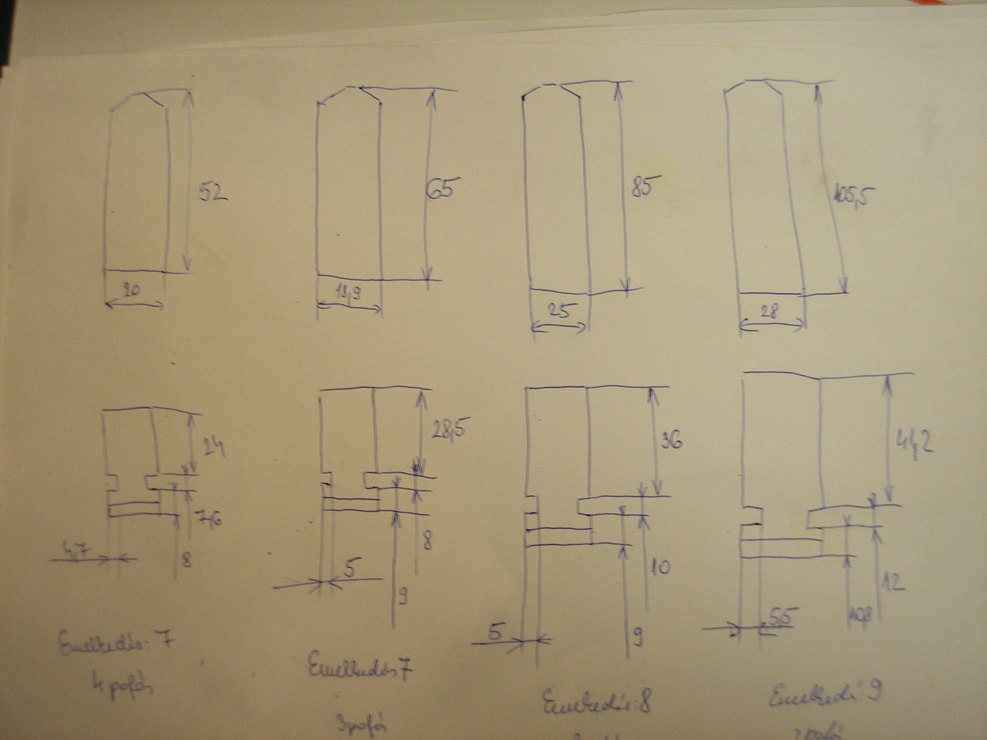

Valaki megtudja mondani milyen gyártmányú és mekkora tokmányhoz valók ezek a pofák? Méretek a képen.
