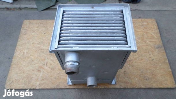

Ha már előjött a kazán téma, nekem is gondom van az ÉTI-T-25 kazánommal. 22 éve megy, jó pécsi vízzel, amit mindig szerettem volna lecserélni, de halogattam.
Utóbbi pár évben egyre kisebbre kellett állítani a hőmérsékletet, mert elkezdett zajosodni, zenélgetni, ami által arra gondoltam, hogy valószínű bevízkövesedett.
A napokban kiépítettük a helyéről, és próbáltam ANTICAL IP-30 vízkőoldóval, 15-30% foszforsavat tartalmazó tisztítószerrel, amit kazánokhoz árulnak kisavazásra.
1 napig állt benne a szer, amit időnként szivattyúval mozgattam.
Annyit ért az egész akció, mint halottnak a csók.
Az eredmény elkeserítő, nem lett jobb, mintha még rosszabb is lenne. (Érdekes, a fűtési rendszerből nem jött ki semmilyen különösebb sötét mocsok, mint amit a reklámokban mutatnak. Majdnem innivaló tisztaságú víz jött ki.)
Próbáltam kamerával benézni, amennyire tudtam, nem láttam összefüggő vízkövesedést, csak helyenként kisebb pöttyöket. De lehet, hogy legalul van a vízkövesedés, ahol a láng jobban éri, de ide már nem tudtam lenézni a kamerával. Vagy lehet, hogy a lerakódott rozsda vagy nem tudom mi okozhatja ezt a problémát.
Ha valakinek van valami tapasztalata ezen a téren, kérem segítsen!
Utánaolvastam már sokat, de konkrét ilyen kazánnak a tisztításáról senki nem írt.
Beteszek két képet a kazántestről (nem az én kazánom, de ugyanígy néz ki), több kép a Jófogáson van még róla.
A gondom az, hogy ki lehet-e egyáltalán ezt a kazántípust tisztitani normálisan, mert egy csőkígyóra épített hőcserélőt gondolom sokkal könnyebb kitisztítani, mert a sav mindenhol éri a cső belsejét, de egy ilyen kazán esetében félek tőle, hogy az áramlások nem biztos, hogy minden ponton olyan mértékben tudnak létrejönni, hogy felszedi a lerakódott vízkövet, vagy szennyeződést.
Ez a bizonyos szer (15-30% foszforsav) nagyon barátságosan, és túl kíméletesen pezsgett a teaforralóban, amit próbáltunk kisavazni, nagyon szerényen dolgozott. Írják egyes emberek, hogy sósavval kevert foszforsavval csinálta a hőcserélőket. Az asszony is jobban szereti a sósavat, mert az legalább normálisan pezseg, és haladósabb.
Aztán olvastam, hogy melegített savval jobban dolgoznak ezek a szerek, nyilvánvaló hogy melegen ezek a reakciók gyorsabbak.
És találtam egy olyan módszert, ütvefúrógépbe fogatható koronggal végigrezegteti a radiátor alját, és ezzel (azt mondja) 30 perces mosást takarít meg, mert kb annyi idő alatt lehetne elérni azt az eredményt, amit pár másodperc alatt a fúrógép rezgése felszaggat a felületről.
Lehet, hogy érdemes volna nekem is a kazán oldalát megrezegtetni, hogy fölszakadjön a rárakódott szennyeződés?
Csinált-e már valaki ilyen technikával tisztítást?
Én is úgy vagyok, mint Gábor, hogy szeretném, ha még pár évet menne ez a kazán, mert nem volt vele gondom, kár, hogy nem cseréltem le időben a vizet, lehet, hogy ezt megelőzhettem volna.
Ez a kazán olyan egyszerű, mint a faék, elromolni csak a kazántest tud benne, mert szinte nincs benne más.
Üdv ! A sötét szutyi ,pedig ott lesz , de a radiátorok aljában . A vízkövesedés nem igen lehet probléma , fűtési rendszerben , ha nem cserélgetted benne a vizet . A használati meleg víz az más , ott mindig van friss keményvíz az rendesen vízkövesedik .
Talán még a szivattyú lapátját érdemes lenne megnézni , nincsen e rajta lerakódás .
A hőcserélőn ha szépen átfolyik a víz ,az nem lehet annyira rossz , de ezt csak gondolom . Keringetés probléma is lehet .
Mi tisztítottunk iparilag hőcserélőket . Ott egy műanyagházas szivattyúval volt keringetve a tisztító folyadék , egy napig . A melegítés biztosan használ .
Citromsavval is lehet vízkövet oldani . A tisztítógéphez valami kristályos vegyszert adtak , azt kellett vízzel keverni . De nem tudom a nevét ,az jó volt . De szedtem szét tisztítás után lemezes hőcserélőt amiben csak fellazult tőle a vízkő ,porszerű lett , gondolom nem megfelelően használták a technológiát .

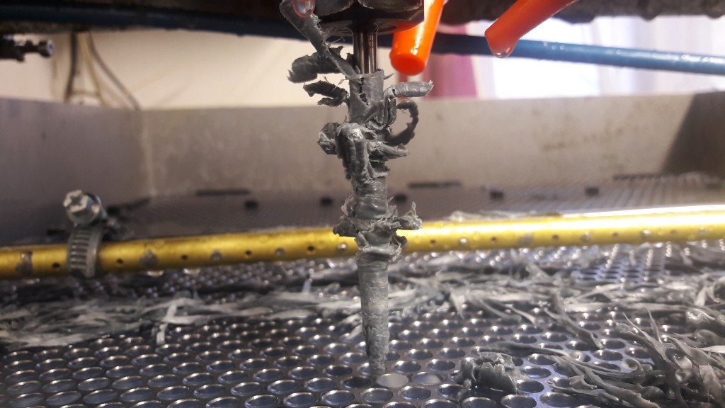

Nagy segítséget szeretnék tőletek kérni.
Van egy épített cnc-m.
Kemény pvc-t fúrok vele. Kötegelve 3 mm vastag 12-13 db egyben sok sok furat.
5 mm-es furatokat csinálok, állandó emulzió folyással.
Eddig ez egész jól ment de mostanában egy elég komoly hiba van.
Szépen fúr a gép és egyszer mikor gondol egyet a fúróra rátekeredik, rátapad a forgács és "beleég" a furatba, és a fúrószárra.
Főorsó fordulata 2000 rpm
Z előtolás 2300 mm/min
Mi történhetett????????
Lefotóztam a jó forgácsot is, meg a katasztrofális végeredményt....
Szerszámot cseréltél ? Nem biztos hogy van látható kopása , de már lehet nem az igazi . De csak találgatok .

Már a szerszámcsere is megvolt.
Elsőnek arra gondoltam,hogy megpattant az éle, vagy megkopott, de így is van hiba.
Nem nagyon cserélgetem a vizet, egyszer raktam fel egy új radiátort.
Ott volt egy kis víz után pótlás, mondjuk legrosszabb esettben kapott 30-40 liter friss vizet. Az egész rendszert 60 literre saccolom 5 radiátor és 12 literes kazán.
Lehet, hogy fejtetőre kellene fordítani a kazánt és úgy mosni lehet, hogy jobban kijönne a szutyok.
Ennek a kazánnak akkora a csatlakozás keresztmetszete, hogy nem lehet tudni, hogy áramlik-e rendesen mindenhol benne a víz mert folyik mint álltat belőle ha mosom.

szia, szerintem ugyan az a szitu mint plexi marásnál, sok lehet a fordulat és nagy az előtolás, melegszik a szerszám és ráragad a forgács, óvatosan fogd meg a fúrószárat hogy melegszik-e akkor amikor ráragad a forgács
