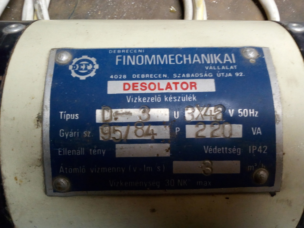

Uraim valaki tudja mire lehet jó ez az eszköz, vadi új dobozában van, ez egy kb 20cm ármérőjű és kb 25cm hosszú a két végén egy-egy 2col be és egy 2col ki csőcsatlakozó van, és kilóg belőle egy 4 eres kábel a 3 fázisnak. Valami vízkezelő cucc de így nem mond semmit, talán vízlágyító lehet?

Ez valami mágneses csodamasina lehet .
Vízlágyítás ennél azért néhány fokkal komplikáltabb .

Valamikor,úgy 25-30 éve, ez egy mágneses "vizkezelö" volt. Úgy néz ki mint egy 3 fázisu vill. motor,illetve szivattyu, de nem forog a forgórésze, a résen átfolyó víz, a  mágneses téren átfolyva, állítólag olyan változáson esett át. hogy nem vállt ki a vízkő. Már akkor is "Tamás" voltam, mert a fűtővíz szivattyuk is ilyenek, mégis kövesedik a rendszer. De már annyi csodaszer volt.

Értem, köszönöm az infót. Jobb híján fogtam és odaadtam a vasasoknak, így legalább nem foglalja a helyet.[#csodalk]
