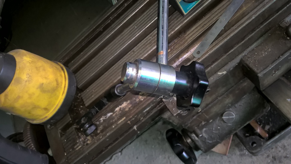

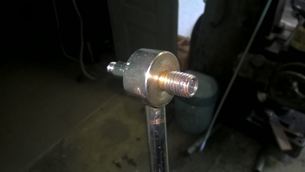

Ennyire tudtam szétszedni.
Innen merre tovább?
xgn8p4wk5

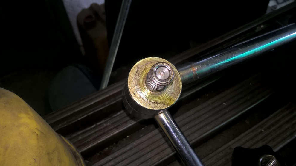

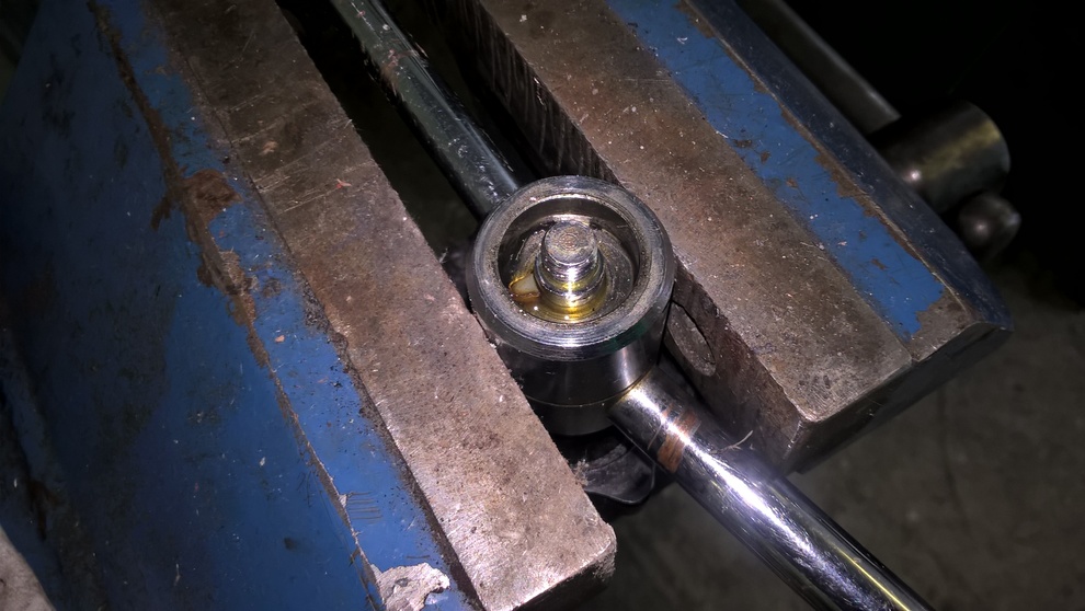

Na csak sikerült és most már tuti hidraulikus. Gondolom a szorító csavarban kéne legyen egy golyó vagy valami ami megnyomja a dugattyút, de ebben nem volt... Tettem bele egy golyót, de olyan mintha meg lenne szorulva a dugattyúja, meg se mozdul. Egyébként ha majd működőképes lesz akkor hogyan kell feltölteni olajjal meg légteleníteni?
Először a dugattyút kell valahogy kicsalogatni.
Kapassad vissza a tekerőt és nyomd meg a lukakon keresztül sűrített levegővel hátha kiugrik.

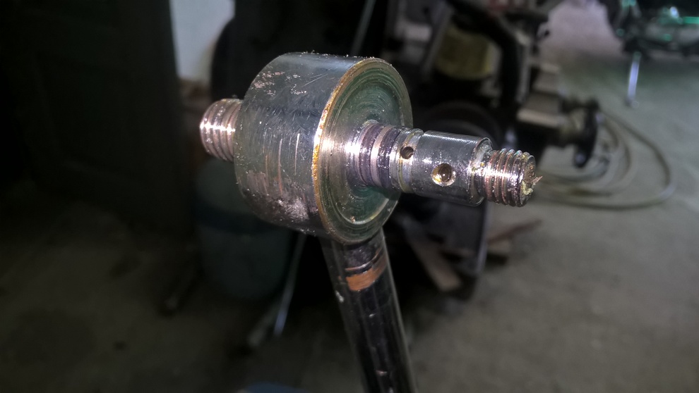

És ha a szárban lévő dugattyúnál engedte el valamikor az olajat akkor azt, hogy lehet szétszedni?
Általában ezeknek a darabjai menetes és ragasztva van.
Sajnos roncsolás mentesen nehéz szétszedni.
A ragasztót fel kell melegíteni legalább 300 °C-ra akkor kezd lebomlani, de így garantáltan tönkreteszed a belső részeket, tömítéseket.
szabo janko
Én új dugattyút csináltam bele mert csak csúnyán tudtam kiszedni. A rajta lévő O gyűrű miatt nehéz kivenni.
A feltöltést addig kell ismételgetni míg az összes levegő ki nem jön, vigyázz hogy amikor benyomod az olajat a dugattyú ne menjen be teljesen mert többször kikel venni. A szárak lefele lógjanak hogy a levegő kitudjon jönni. Azért írtam az injekciós tűt mert  így nem lesz buborék a beöntésnél.
szabo janko
Ja meg el volt törve a vége.

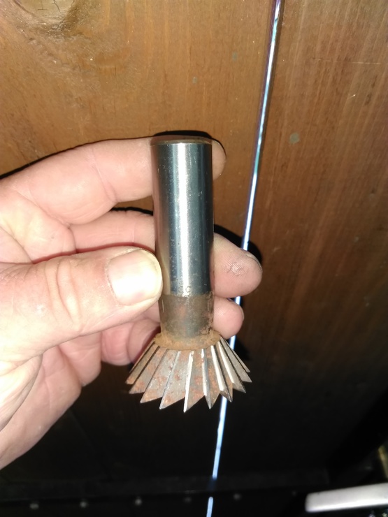

Üdv.
Adott egy 45°-os száras szögmaró.
C45-nél mekkora fordulatot és fogást érdemes neki adni hűtés mellett,hogy hosszabb távon használható legyen?
Csak képleteket találtam a neten...
Előre is köszönöm ha valaki segítene..

Jelen esetben gyorsacél szerszámra a főorsó percenkénti fordulatszámát úgy kapod meg, ha a 15000-et elosztod a maród legnagyobb átmérőjével (mm).
