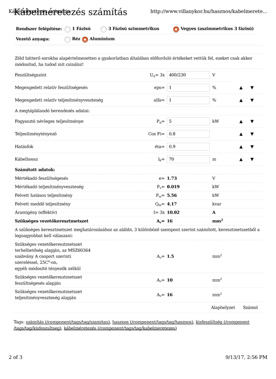

Na ugye :) Avval nehéz lesz túlterhelned a 16 os földkábelt .  A feszültség esés sem lesz elfogadhatatlan a végponton , de ezt csak hasraütéses alapon mondom .
A 120 méter 16 os alu kábel ellenállását kellene kiszámolni , és 16 aperes terhelésre megnézni a feszültség esést .
De én már csak gyakorlati ember vagyok :)

3 fázisú hálózat esetén 70m kábelhosszt feltételezve, 8kW-os terheléssel 16mm2 kábel keresztmetszettel számolva cirka 2,3V feszültség esés következik be.
Az a kb 2,5kW amivel terheled majd, vígan kibírja a 16-os kábel.
A kalkulátor a megadott adataiddal 6mm2-t ír, de véleményem szerint 10mm2 is elég lehet. Tán még olcsóbb is [#nevetes1]

Szerintem akkor marad a 16-os, így esetleg a későbbiekben ha véletlenül mégis lenne egy nagyobb teljesítményű gép, azt is bírnia kell ezek szerint.
70m-es távolságra én a helyedben 4x25mm2-es alukábelt tennék. A szolgáltatók is alapból ezzel a keresztmetszettel létesítik az új bekapcsolások alkalmával a fogyasztói csatlakozókat.
Természetesen standard bekapcsolásokról beszélek, nem ipari létesítményekről.
Ebben az esetben tényleg nem lesz gondod egy nagyobb 3 fázisú gép használata esetén.

Én nemrég fektettem 50m 5x6mm2 rézkábelt a kertbe hasonló okból. Több kábelméretezőt is kipróbáltam, a csatolt képen mutatott tűnt a legjobbnak. Végül beszéltem egy minősített villanyszerelővel, aki korrektül be is kötötte az óra alatti elosztódobozba.
A szolgáltatót igen szigorú előírás köti, a méretlen áramú csatlakozó vezetéken megengedett feszültség esésre vonatkozóan.
Mért áramú magán kábelen már nincs ilyen szigorú követelmény.
De ha abból tud venni elfogadható áron "maradékot" az lehet ok a vastagabb keresztmetszetű magánkábelre. [#vigyor2]
Persze Gyuri, én sem méretlenről beszéltem.
De ha a helyében lennék, a 4x25mm-est tenném le a földbe. ;)

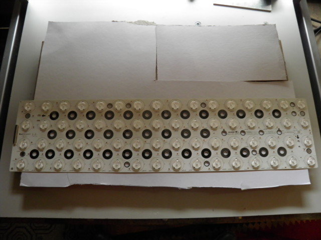

Segítség, béna vagyok, aki ismeri küldje el nekem ennek a led világításnak a bekötését.
