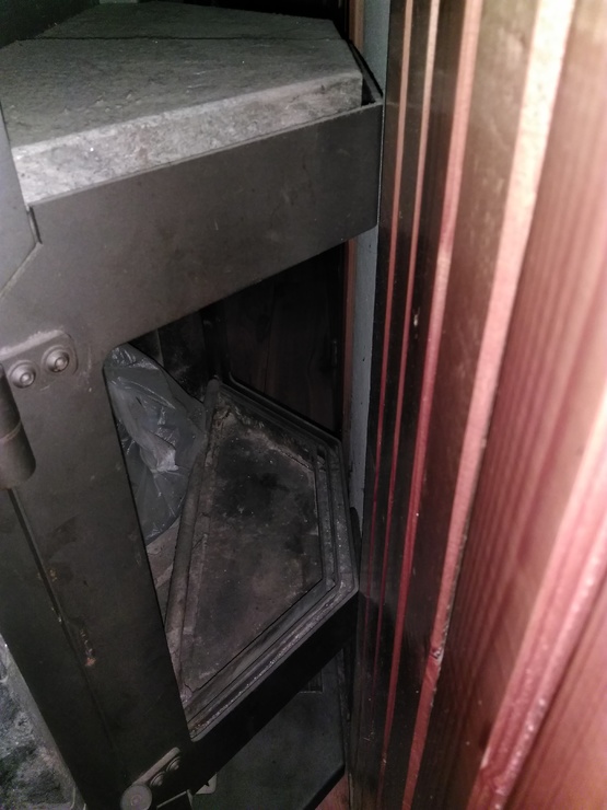

Üdv.
Sajnos bejött a hűvösebb idő.
Nagypapa megrakta a kandallót, üveg kiugrott belőle.
Gyári nincs, meghajtani állítólag nem tudják az edzett üveget.
Egy idősebb üveges azt javasolta,hogy a két hajtásnál vágassak két lemezt amit szögben meghajtok és heggesszem be.
Abba már tud vágni üveget.
Viszont mindenképpen hőálló lemezből készüljön mint a kandalló különben be fog repedni az üveg.
Itt a környéken senkinek sincs és nem is hallottak róla.
Hol tudok ilyet vásárolni?
Esetleg ha tudtok olyan embert aki evvel foglalkozik és elkészíti megfelelő anyagból a vasalást annak is örülnék.
Előre is köszönöm a segítséget.

Saválló kell neked az sokat bír!
A kandallóüveg messze áll az üvegtől tehát én nem mennék üvegeshez . Az speciális üvegkerámia ami bírja a hőt , kicsi a hőtágulása és átereszti az infrát
Miskolc mellett ( Kistokaj ) van egy komoly kandallós cég ott érdeklődnék. ( Fireplace)   Az átalakítást nem fogod megspórolni . Létezik hőálló lemez ( A régi szabványban H9 ) de valószínű oda felesleges . A kandallósok nem használják .Az hogy hőálló az OK de  hogy mit vetemedik hőre azt nem ismerem .( a rozsdamenetes és a saválló alkalmazása is hasonló kételyeket vet fel bennem )   Én sík "üveggel" próbálkoznék.  Ideiglenesen működhet az a kandalló egy beleszabott vaslemezzel is de az infra lesugárzása alaposan le fog csökkenni ...
