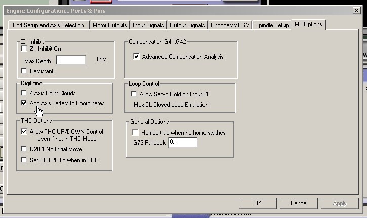

Segítsetek kérlek[#integet2]Mach 3 digitalizálásnál eljutottam addig hogy van egy csomó pontom egy file-ba de hogy lehet ezekből programot készíteni??????
Gondolom valami ilyesmit kaptál.
-6.032136,1.419120,0.835333
-5.907102 , 1.419120,0.822000
-5.782069,1.419120,0.803333
-5.657035,1.419120,0.776000
Így kell módosítanod és akkor már a Mach3 is megeszi egyből
X-6.032136, Y1.419120, Z0.835333
Viszont ha nem akarsz szívni mint a torkos borz mire bepötyögöd az a pár 1000 X,Y,Z karaktereket akkor kezd ÚJRA a digitalizálást az alábbi ábrán látható pipa behelyezésével !

Kis perl tudással vagy excellel oda lehet biggyeszteni a koordinátákat utólag. Gondolom a digitalizálás nem 2 perc, az excellel meg ha ügyes az ember 2 perc alatt meglesz.
Tanulópénz :) Legközelebb olcsóbb lesz a pipát odatenni.
fa4igtzhp
Itt azért óvatos lennék. A kérdés, hogy mit akar kezdeni vele az ember. Igen át lehet irni, hogy G Code-ként megegye valami program. De az nem biztos, hogy az lesz amit az ember akar.
A pontok ugyebár egy tárgy felületén felvett pontok, tehát magát a tárgyat jellemzik és annak a felületét. Ez számomra még logikailag nem azonos egy szerszámpályával. A kettő között ugyanis különbség lehet.
Első problém amit látok, hogy ha a pontok XY rácsban lettek felvéve, akkor ha az oszlop vége van, fel kell emelni a fejet, a következő oszlop elejére vinni és ott letenni.
Második probléma, hogy elképzelhető, hogy az ember szeretne valami feldolgozást végezni a pontokon. Pl Interpolálni, hibákat kijavítani vagy a pontokat a marogép sajátosságaira rápasszolni.
Az első problémát szerintem mindeképpen szükséges leküzdeni, különben a marófej átpozicionálás tökreteszi a munkadarabot.  A második problémahalmaz főleg opcionális, ha nincs rá igény akkor nyilván kiesik az "egyenletből".
Akkor kérd el a file-t és csináld meg neki. [#papakacsint]
Nem egy asztalos ismerős így csinálta a nagyolást a pontfelhőből és emberünk is nagyoláshoz szeretné használni !
Mondjuk kell hozzá gép is ami akár 20-30mm fogástól se rezzen meg.
Igaz a legkönnyebb masina is 1 tonna volt.
Tehát gondold át mégegyszer !
Sőt, hogy még jobbat mondjak volt aki forgatóval digitalizált asztal és széklábat majd ebből a pontfelhőből marta egyből a nagyolást! [#papakacsint]
Mint szoktam mondtam az elmélet és a gyakorlat köszönő viszonyban sincs !
wja92tghj
Köszönöm nektek úgy gondolom hogy tudok meríteni ezekből az ötletekből a pipa már nagy segítség.Ha túl nagy a fogás legfeljebb z-be eltolom a nullpontot igaz így lenne üresjárat is de próbanak kísérletnek jóó!!!!![#worship]Ha vannak még jó ötletek szívesen várom és köszönöm mégegyszer
Csak az első sor lesz veszélyes utána már a maró csak a digitalizálás lépésével fog vinni.
Az a kb 0.1mm-es fogás meg 30mm mélyen sem okoz problémát egy normális gépnek. (már ha tud ennyit a maró élszalagja)

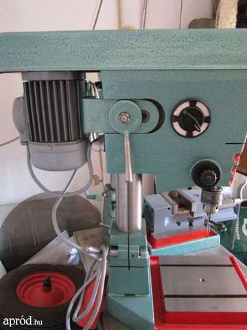

Nem tudja valaki a képen látható fúrógép csapágyainak tipusát?
Mert mindenképpen szétszedem egy karbantartás végett,csak gondoltam hátha megtudom rendelnin a csapágyakat is hozzá!
Köszönöm előre is a segítséget!
