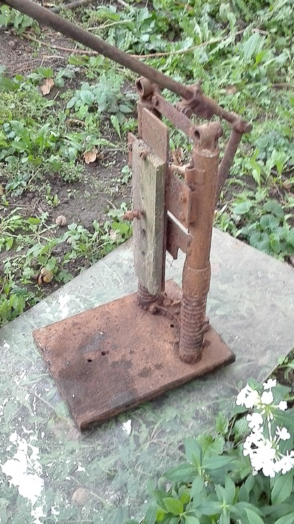

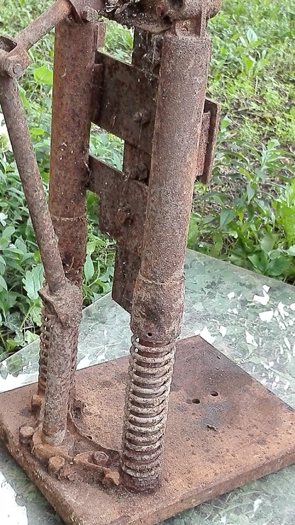

Nem akarom szétoffolni Csikarc topikját ezért ide rakom a válaszom Kopirnyáknak:
Előkotortam az udvar végén kb 40 éve rohadó első sk asztali fúrógépemet.A deszkalapra volt felcsavarozva az un klasszikus Black+Deckel fúrógép.
A többi kitalálható.
Motoros
Ha jól emlékszem talán Pannónia motorból sikerült guberálnom a MÉH telepen.
