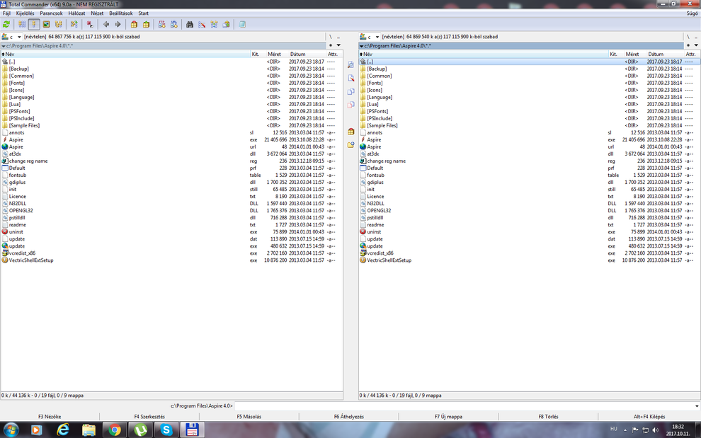

Valaki nem tudja az Aspire-ben merre találom a postprocikat, mert nem találok ilyen mappát, de még rejtett mappa ként sem?
Fejből írom, mert ezen a gépen nincs fent, de c:\programdata\vectric\aspire\posts, ha jól emlékszem. Ha nem, akkor is ezen a környéken találod. (A c:\programdata az biztos.) :)
izbeki
Kelepeisz Lajos
Kelepeisz Lajos
Sikerült is beállítani egy kapott lézeres postprocessort.[#eljen]
